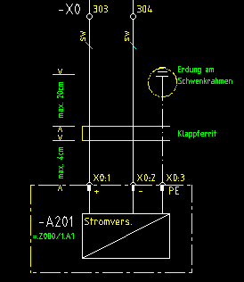

Hallo ELCAD-Gemeinde,
ich soll in meinem Stromlaufplan Ferritkerne einbauen und hoffe jemand von Euch hat hiermit schon mal etwas zu tun gehabt. Ein Symbol habe ich tatsächlich auch hierfür gefunden
http://upload.wikimedia.org/wikipedia/de/thumb/f/f0/Symbol_Ferritbead_on_Conductor.svg/200px-Symbol_Ferritbead_on_Conductor.svg.png
Nun meine allgemeinen Fragen:
- bekommt so ein Ferritkern auch ein Betriebsmittelzeichen?
- wenn mehrere Leitungen durch den gleichen Ferritkern laufen, zeichne ich den Kern über alle Leitungen oder über jede einzelne?
Danke für jeden Tip

Hallo Frank,
ein Ferritkern bekommt in der Regel kein Betriebsmittelkennzeichen (zumindest bei uns nicht, wir schreiben direkt die Artikelnummer an das Ferritkern-Symbol).
Sollen mehrere Leitungen durch den gleichen Ferritkern laufen, so wird der Kern über alle Leitungen gezeichnet (analog zu Schirm- oder Manteldarstellung). Natürlich wäre es auch möglich, auf alle Leitungen einen einzelnen Ferritkern zu zeichnen und dann per Text darauf hinzuweisen, dass es sich um ein und den selben Ferrit handelt. Spannend wird es, wenn die Leitung(en) mehrfach durch den Kern geführt werden. Dafür habe ich noch keine Darstellung gesehen.

Hi Frank,
hab's mal so im Plan eingebaut, auch ohne BMK:
Viele Grüsse
Peter

Super Beispiel Peter,
vielen Dank, das passt...
