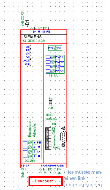

ich möchte die externen Dokumente mit in der PDF-Ausgabe haben, so dass die Dokumente hinter dem Schaltplan aufgeführt werden. Ist dies möglich?
Vielen Dank für Eure Hilfe

mit ELCAD-Bordmitteln wohl nicht, aber der PDF-XCHANGE Viewer kann andere PDFs oder Teile davon zufügen. Man kann in diesem Viewer dann auch bestimmen ob das zusätzliche Dokument vorne, hinten oder zwischendrin eingefügt wird.

damit externe Dokumente im Zeichnungsverzeichnis aufgeführt warden und die Lesezeichen in der pdf-Ausgabe erstellt warden legen wir diese als Leerblätter in ELCAD an (Blattnummer "*" für "alle" Blätter) und tauschen diese dann im pdf-exchange gegen die Originaldokumente aus.
gruss, erich

erstellt ihr dann für jede pdf Seite eine Seite in ELCAD ?
Bei deiner Lösung muss die "tausch Prozedur" ja nach jeder neuen Ausgabe von ELCAD als pdf erneut gemacht werden.
Wenn es eine Möglichkeit gäbe in ELCAD einfach einen link zu eine pdf zu erstellen wär ales sehr einfach!!

das machen wir für die auftragsbezogene Dokumente, die man in "Schaltbücher" organisiert und nicht in ELCAD erstellt werden. Das sind z.B. phonix clipproject Pläne, Netzberechnungen, AutoCAD-Zeichungen, pdfs von Unterlieferanten. Diese werden nach IEC61355 und EN81346 klassifiziert und unterliegen dem Änderungsmanagement. Dafür sind die ELCAD-Leerblätter der Datenträger in dem Revisionen verwaltet werden. Die Zusammenführung muss dann bei jedem "offiziellen" Ausgabestand gemacht werden.
Betriebsanleitungen sind mit den Stammdaten verknüpft, dafür gibt es eine eigene Standarddokumentation unabhängig von ELCAD.

funktioniert das nicht bei Verwendung der Codes 5030-5035?
Auch nicht wenn man dort Hyperlinks einträgt?
