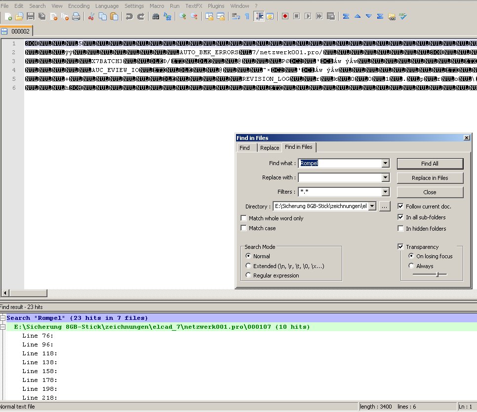

Hallo MJ,
wenn es wirklich nur darum geht um zu wissen ob ein Text in einem Projekt vorhanden ist kannst Du es ja mal mit der Dateiübergreifenden Suche von Notepad++ (oder als portable Notepad++ porttable) probieren.
Heiko
