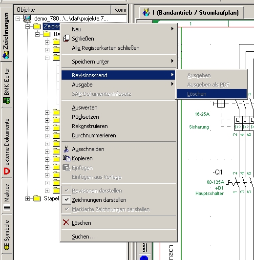

Hallo Günther,
im Tree kann  man die letzte Revision löschen, siehe Bild ==>
Alternativ gibt es in der Tauschbörse ein Script zum Löschen der letzten Revision.

Hallo Günther,
ich muss eingestehen, dass ich das Script noch nicht benutzt habe, und die letzte
Revision stets mit dem Menü im Tree lösche.

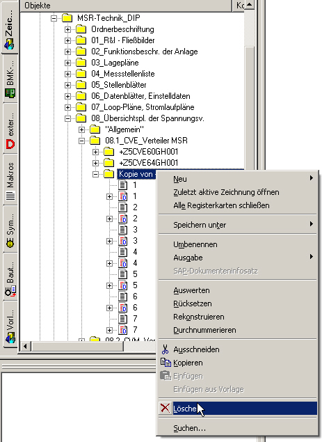

Ich habe das Tool von der Tauschbörse ausprobiert.
Das Tool arbeitet die Pläne durch, aber die
Revisionen bleiben da.
(v. 7.7.0 sp1)
Und das löschen über den Tree klappt irgendwie nicht so wie erwartet.
(oder ist es noch zu früh für mich    )
hab die Schritte angehängt... wenn ich das so ausführe bleiben nur die Revisionen über...
Kann mir da bitte wer weiterhelfen?
Danke!

hallo Wolfgang,
schick mit bitte das archivierte projekt.

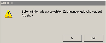

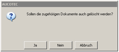

Hallo Wolfgang,
ich lösche einen Revisionsstand immer so. ==>
Vielleicht hilft das auch bei Dir.

erstellt am: 04. Dez. 2012 07:32    Editieren oder löschen Sie diesen Beitrag!  <-- editieren / zitieren -->   Antwort mit Zitat in Fett Antwort mit kursivem Zitat    Unities abgeben: 1 Unity (wenig hilfreich, aber dennoch)2 Unities3 Unities4 Unities5 Unities6 Unities7 Unities8 Unities9 Unities10 Unities Nur für aschagu 10 Unities + Antwort hilfreich
Morgen!
Danke für die Info!
Also kann man nur Projektübergreifend den Revisionsstand löschen.
Hatte gehofft, dass man das in der 2ten oder 3ten Bezeichnungsebene machen kann.
Vielleicht kommt da mal was.
(ein Script das wieder funktioniert  )
