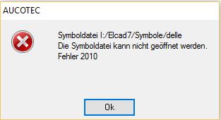

Hallo leute ich habe das gleiche Problem wie mein vorgänger.
Auf Arbeit arbeiten wir noch mit 7.3 zuhause habe ich die Version 7.5 wenn ich nun die Programme bei mir zuhause öffnen möchte bekomme ich immer den Hinweis
Es ist keine "Symbolbiliothek eingetragen" oder "Symbildatei I:/..... kann nicht geöffnet werden"
Mir ist klar das die Verzeichnisse Unterschiedlich sind, aber ich weiß nicht wo ich noch was ändern könnt ;-)
Über einen kleinen Tipp würde ich mich freuen!!!!

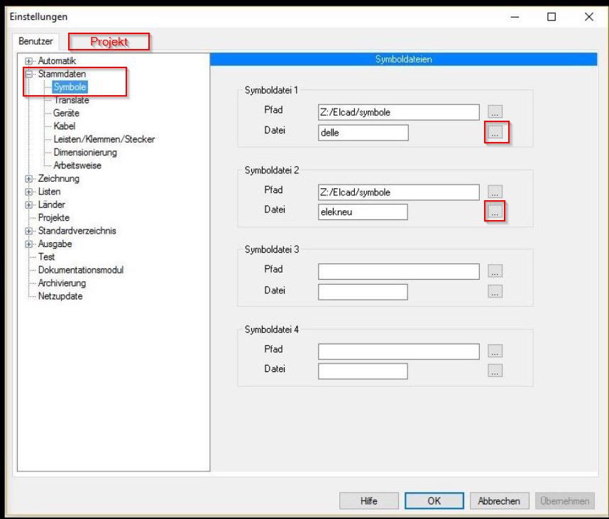

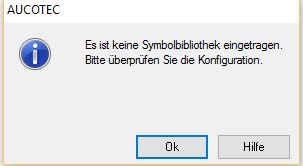

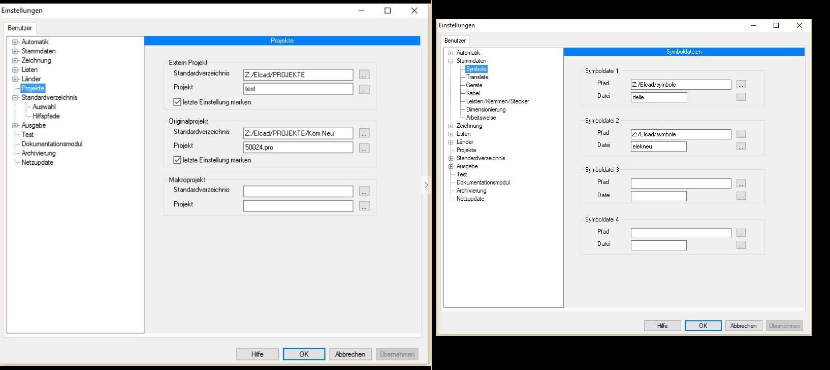

Habe mal ein paar Bilder bei gefügt.
Fehlermeldung 1: Die Besagte Fehlermeldung
Fehlermeldung 2: Ein Hinweiß das keine Symbolbiliothek eingetragen ist.
Einstellung 1: Bilder von den Einstellungen
Das Verzeichnis auf Arbeit ist "I:..../"
und  zuhause ist das Verzeichnis "Z:..../"
Irgendwo muss das alte Verzeichnis noch drin stehen.
Stefan

hallo Stefan,
es sieht so aus, als ob du das projekt noch gar nicht angewählt hast.
es müsste "Oben" neben "Benutzer" auch "Projekt" zu sehen sein. du
musst unter "Stammdaten" suchen.
die pfade sind im prinzip egal, es muss sie geben, du musst rechte
darauf haben und es müssen sinnvolle daten vorhanden sein.

hallo Stefan,
wenn das projekt angewählt ist, suche mit den "..." nach der/den symbolbibliotheken.
tschüss aus hannover
