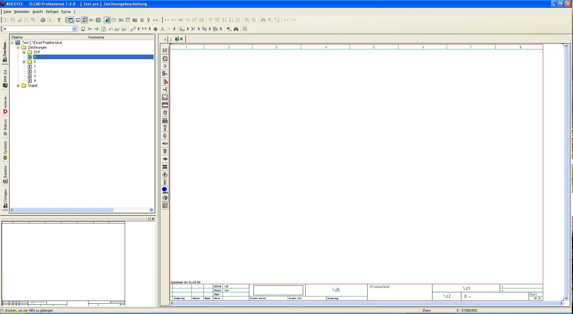

mein Vorschaufenster macht irgendwie was es will.
Wenn ich Elcad minimiere und z.B. in einer Exceltabelle was nachschaue oder auf einer Herstellerhompage was nachgelesen habe und wieder in Elcad zurück gehe, dann ist mein Vorschaufenster entweder weg, ganz klein oder sehr groß (auf die Höhe bezogen). Weiß jemand wie man das abstellen kann? Ist zwar nicht wirklich was dramatisches aber es kann ziemlich nerven.

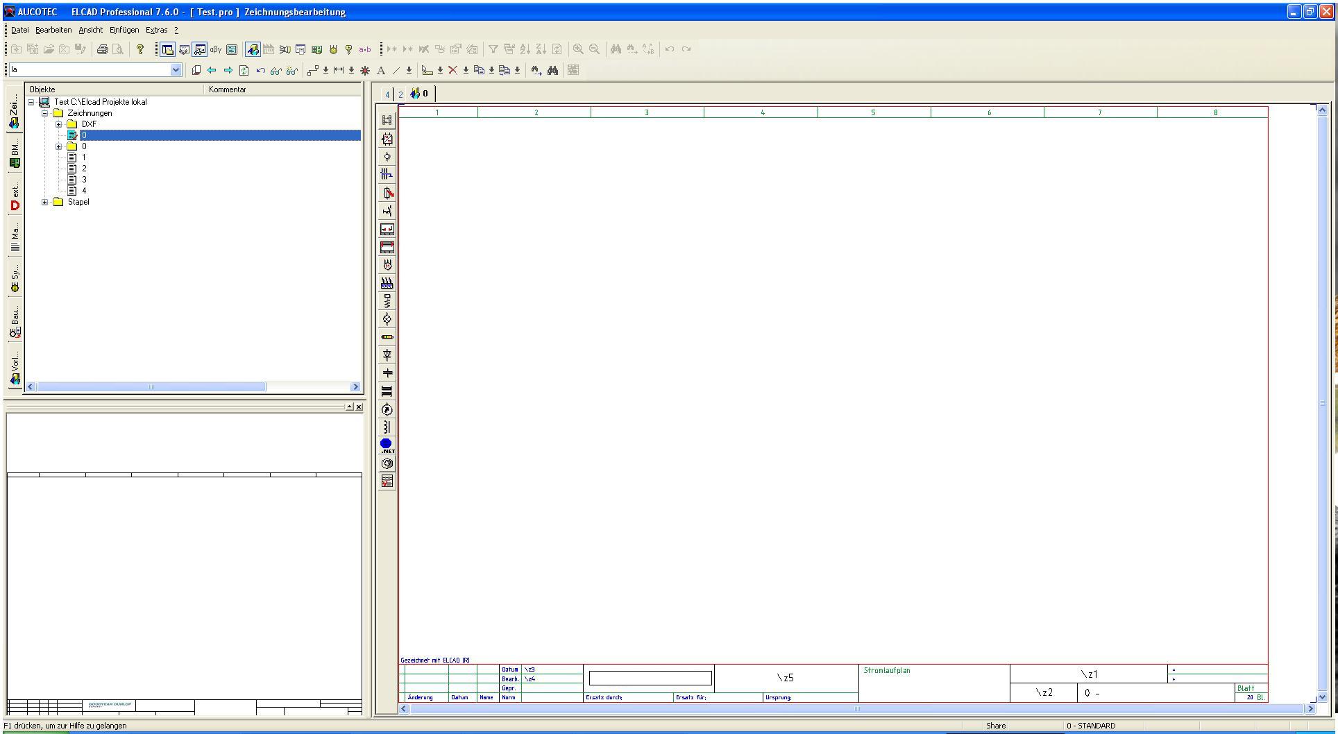

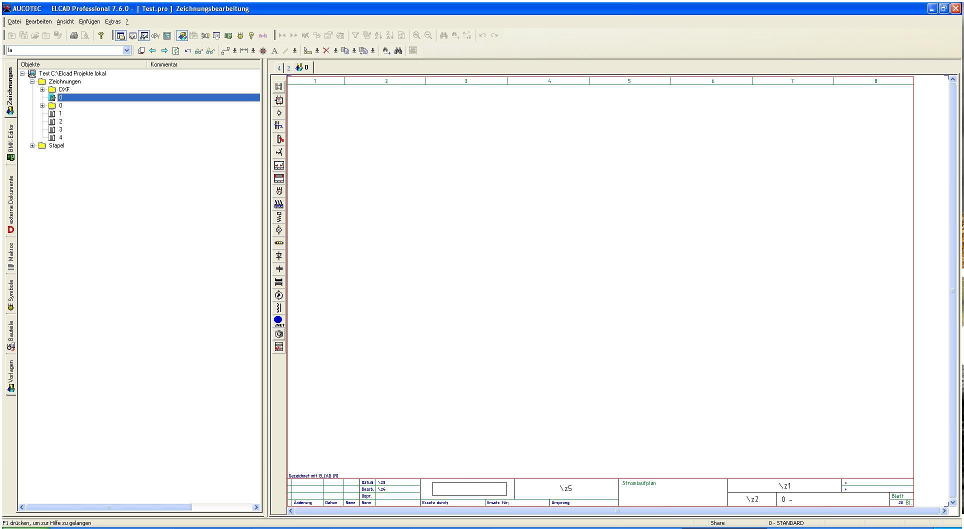

Hallo Pelle,
ich lege Elcad in der Taskleiste ab, also minimiere es. Dann arbeite ich mit einem anderen Programm Bsp. Email oder SAP oder Inetexplorer. Wenn ich danach Elcad wieder öffne ist das Vorschaufenster entweder ziemlich groß geworden, oder nicht mehr zu sehen.
Wenn es wieder auftritt mache ich mal Screenshots, glaube dann kann man sich es besser vorstellen was passiert.
Edit: Habe die Bilder angehängt.

Wenn ich die umbenenne, dann öffnet Elcad quasi in den Standarteinstellungen. Den Fehler kann ich jetzt aber gezielt herbeiführen. Wenn ich den Arbeitsplatz gesperrt habe, mich dann wieder einlogge und Elcad öffne ist das Vorschaufenster wie auf dem Bild weg.
Nichts wirklich dramatisches aber es nervt manchmal ein wenig.

Hab nochmal einiges Probiert um das verhalten bewusst herbeizufürhen. Es passiert definitiv nur dann, wenn Elcad minimiert ist und ich den Arbeitsplatz sperre. Lasse ich das Elcadfenster offen und sperre den Platz, dann passiert nichts.
Also mach ich das Elcadfenster jetzt vor dem sperren auf und schon hab ich meine Ruhe  .

dieses Problem hatte ich auch.
Ursache NVIDIA-Grafikkartentreiber.
Ich hatte den im 2-Monitorbetrieb so ein gestellt, das ich zwei Desktops habe die jeder eine eigne Auflösungen haben dürfen.
Nach dem ich jetzt das jetzt aber so eingestellt habe, das beide Monitor als ein Desktop mit einer Auflösung zählen, ist das Problem weg.

das nervige, von Andi geschilderte Problem tritt auch bei uns, und das an völlig verschiedenen Rechnern (Notebook, PC, 1 Bildschirm oder auch 2 Bildschirmkonstellationen) auf.
Er hängt auch definitiv NICHT mit einem NIVIDIA-Grafiktreiber zusammen, denn ich habe z.B. einen INTEL-Chip.
Vorbedingung: V7.5.1 SP1, ELCAD "ruht" in der Taskleiste und andere Programme werden benutzt und dann ELCAD reaktiviert.
Das Vorschaufenster verschwindet, ändert sich in der Grösse oder der gezoomte Bereich ist nicht mehr markiert.
Der Fehler ist bislang leider nicht reproduzierbar aber gerade wieder 2 mal bei mir aufgetreten.
Zwei weitere Anwender berichten mir, das bei ihnen die BildAuf BildAb-Tasten nicht funktionieren.
