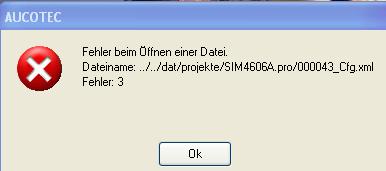

ich habe ein Problem bei meinen ZL Listen.
Ich habe mein ELCAD Version 7.4.0 SP2 auf einem neuen Rechner. Alles bis auf die ZL Liste funktioniert!
Beim öffnen oder beim neu Anlegen bekomme ich eine Fehlermeldung siehe Bild:
Die Fehlermeldung bekomme ich beim öffnen. Beim neu Anlegen ist lediglich ein anderer Pfad in der Fehlermeldung.
Die Dateien sind beide im vorgesehenen Ordner vorhanden.
Wer kann mir da helfen! Auf meinem alten PC geht es ja auch!
Beide PC's sind mit Win_XP eingerichtet.

du hast einen veralteten xml parser auf deinem pc,
eine erneute elcad installation sollte das problem
beheben.

Danke für die Info.
Ja ich (wir) insg. 8 Arbeitsplätze arbeiten noch mit 7.4.
Es ist leider keine Zeit alle Arbeitsplätze umzustellen.
gibt es noch eine andere Möglichkkeit als eine neuinstallation von ELCAD?
Kann man diesen xml parser auch einzeln installieren?

RKo (der unglaubliche) meint, zuerst wird des betriebssystem
(auch parser) geprüft und ggf. ein update gemacht.
elcad selbst musst du nicht neu installieren.
