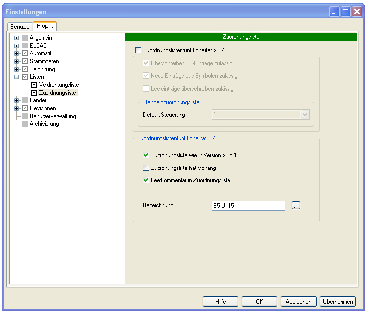

Hallo Leute
Habe leider Probleme mit der Zuordnungsliste. Ich habe zwei Zuordnungslisten erstellt alle beide unter dem Ordner S5 U115.
Die erste Liste heißt INPUT und die zweite OUTPUT.
Nun wollte ich bei den Symbolen bei der Zuordnungsliste die Namen (INPUT bzw, OUTPUT) eintragen.
Leider kommt die meldung keine Zuordnungsliste mit diesem Namen vorhanden.
Wenn ich die Listen ohne den Ordner S5 U115 erstelle funktioniert´s
muss ich irgedwie bei den Symbolen den Ordnernamen auch berücksichtigen. z.B. S5 U115/INPUT?
Ich bin für jeden Ratschlag dankbar.
mfg Günther

hallo Günther,
du musst nur in deine konfiguration der zl, die bezeichnung
eintragen also die 1. ebene.
schönen gruss von rko (der unglaubliche)...

Hallo Bodo
Danke für deine Hilfe,
an das habe ich natürlich wieder nicht gedacht.
