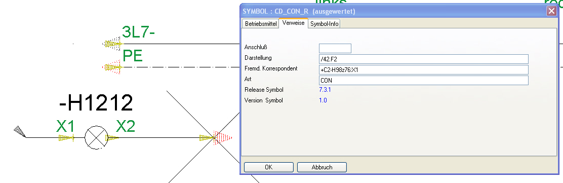

Kann ich das Abbruchzeichen CD_CON nicht verwenden wenn die beiden auf verschiedenen Einbauorten sind?
Also der Verweis wird gemach jedoch wird der Fremd Korrespomdemt nicht angezeigt.
Mach ich da was falsch oder geht das so nicht???
Vielen Dank für eure Hilfe

Beide Abbruchzeichen müssen den gleichen Einbauort haben. Du kannst den Einbauort im Symbol festlegen. Dabei wird der Einbauort des Formblatts für dieses Symbol überschrieben.

die Abruchzeichen CD_CON* enthalten Code 1..4 und finden sich also nur, wenn sie in Code 1..4 identisch sind.
Falls Du es anders brauchst, kannst Du ja Code 1, 2 und/oder 3 aus dem Symbol entfernen.

Die Abbruchzeichen finden sich schon, jedoch wird nur de Seitenverweis angezeigt.
Mein Prolem ist das der Fremd Korespondent nicht gefunden wird...

Ja Zielzeichen wurden erzeugt. Bei anderen Verwendeten CON die innerhalb des gleichen Zeichnungssatzes sind hat es Funktioniert...
Nur bei den einen Verweisen von =NE+SN1 nach =NE+SN2 klappts nicht...
Ist das ein Anwendungsfehler oder ist das nicht für sowas gedacht?

Beim einen den Einbauort des anderen ha ich auch drin.
Habe sowohl Verdrahtungsdaten erzeugen als auch zielzeichen erzeugt. Das ganze Programm;-)
Hm, könnte es am Symbol liegen das angehängt ist? also nicht am CON sondern die beiden Symbole die miteinander verbunden sind? Oder vieleicht wurde auch am CON rumgebastelt... muss das wohl genauer Prüfen...

???? Wollte dir das Project machen und da hates "Oh Wunder" im neuen Projekt funktioniert. Habe das Orginal Rekonstruiert und die verbindunge des betroffenen Abbruchs nochmals neu gemacht => Zielzeichen erzeugt und jetzt hats funktioniert...
hm... ist wohl ganz klar mein fehler gewesen...
