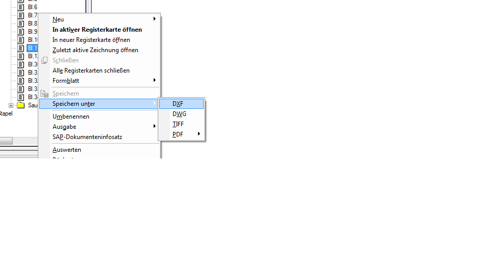

Ich kämpfe noch immer mit den DXF Dateien. Wo kann man nachsehen ob solch eine Lizenz vorhanden ist?
Beim Speichern unter ...  , kann ich DXF auswählen, heißt dass dann automatisch, das diese Lizenz vorhanden wäre?

Hallo MRT,
wenn dieses Menü nicht aus gegraut ist, dann ist die Lizenz für DXF-Schreiben vorhanden.

Guten Morgen MRT,
wenn Du in Elcad Shift+F1 drückst dann geht ein Fenster auf mit verschiedenen Optionen. Unter anderem steht da "Licence" dort kannst Du nachschauen. Oder bei geschlossener Zeichnung auf Extras\Dienste\Zeichnung lesen\DXF/DWG.

erstellt am: 10. Aug. 2010 09:02    Editieren oder löschen Sie diesen Beitrag!  <-- editieren / zitieren -->   Antwort mit Zitat in Fett Antwort mit kursivem Zitat    Unities abgeben: 1 Unity (wenig hilfreich, aber dennoch)2 Unities3 Unities4 Unities5 Unities6 Unities7 Unities8 Unities9 Unities10 Unities Nur für MRT 10 Unities + Antwort hilfreich
vielleicht tut ja auch ein "printsceen", davon ein jepeg und dann ein logo in der symbolbearbeitung erstellen
