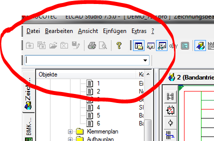

Ich bin neu hier und habe gleich ein paar Fragen:
In Elcad 7.5.0 gibt es links oben, die leere Zeile, wo mann glaube ich Befehle eingeben kann.
Gibt es irgendwo so eine Liste mit Befehlen? Ich habe zwar die Suche benutzt, allerdings war die Suche nach Kommandozeilenbefehle nicht so erfolgreich.
Danke.

Hallo und willkommen im Forum,
suche mal in der OH nach "kommandozeile", da wirst du fündig z.B. gibt es da eine Kommando-Übersicht mit den grundlewgenden Kommandos.
Es gibt aber auch noch jede Menge andere, auch eine Verkettung von Kommandos mittels Semikolon ist über die Kommandozeile möglich.

Hallo MRT,
willkommen im ELCAD-Forum. Die Befehle findest du in der ELCAD-Hilfe in der Suchfunktion beispielsweise mit 'Kommando-Kurzbeschreibung', 'Test-Kommandos' und 'Kommandos im Symbolbau als Überblick'.

Kommandozeile.pdf
wir geben immer dieses kleine Übersichtsblatt bei Schulungen raus da stehen auch die wichtigsten Befehle drauf.
