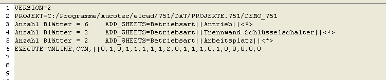

Hallo ist das bei euch auch so,
wenn man einen Stapel anlegt und mehrere Zeichnungsordner per Drag and Drop auf den Stapel zieht wird nur der erste ausgewählte Ordner im Stapel angezeigt.
- Versteht jemand was ich hier schreiben ;-) ????

Hallo Steffen,
das kann ich nicht nachvollziehen, bei mir wird jeder einzelne Ordner angezeigt. (Siehe Bild)
Habe die Ordner per D&D in den Stapel gezogen.

Hallo Steffen,
ah, jetzt habe ich herausgefunden, was Du meinst. Wenn man mehrere Ordner markiert
und mit einem mal in den Stapel zieht, dann erscheint im Stapel wirklich nur eine Zeile. ==>
Ist also auch bei mir so.

Hallo Uli,
danke für deine Tests bei mir ist es aber noch etwas anders:
Ich nehme mehrere Odner und zeihe diese auf einen neu angelegten Stapel
Im Stapel wird aber nur die Zeichnungen des erste Ordner eingefügt!
Ist das bei dir auch so oder nicht?

Hallo Steffen,
habe gerade etwas herausgefunden: Wenn Du mehrere Ordner markierst, musst Du den
DRAG am letzten Odner ansetzen, den Du markiert hast. Du markierst also die Ordner
A, B, C (in der Reihenfolge!) und musst dann zum Drag&Drop auch am Odner C mit der
Maus anpacken.
Markierst Du die Ordner A, B, C (in der Reihenfolge) und packst dann am Ordner A an,
hast Du auch nur A im Stapel.
Uli
erstellt am: 23. Jul. 2010 11:18    Editieren oder löschen Sie diesen Beitrag!  <-- editieren / zitieren -->   Antwort mit Zitat in Fett Antwort mit kursivem Zitat
Hallo Steffen,
hier noch mal an Deinem Beispiel erklärt. Wenn Du die Ordner in der Reihenfolge
von oben nach unten markierst, also
- 1.) Übersichtsplan
- 2.) Stromlaufplan
- 3.) Aufbauplan
- 4.) Klemmenplan (zuletzt markiert)
dann musst Du mit der Maus den Ordner Klemmenplan zum Drag&Drop benutzen.
Siehe Bild.
Uli
