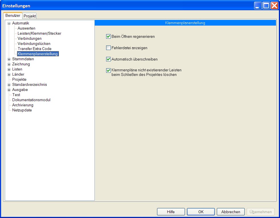

wenn ich im BMK-Tree auf "Leisten/Klemmen" mittels Kontextmenü einen Klemmenplan erstellen lasse,
so wir im Zielordner ein Unterordner für jede Klemmenleiste erstellt.
Erstelle ich mittels Batch einen Klemmenplan, so erhalte ich EINEN Ordner in dem alle Pläne liegen.
Bei Variante 1 habe ich mehrere Seiten 1,2 .. und bei Variante 2 von 1 bis x durchnummeriert.
Kann ich Variante 1 die ich unter "Extras/Optionen/Projekt/Allgemein/Klemmenplanerstellung" einstelle,
durch irgendwelche Einträge in der INI dazu bekommen, sich wie Variante 2 zu verhalten?
Und warum kann ich mittels Batch einen bestehenden Klemmenplan überschreiben und mittels Kontextmenü nicht?

erstellt am: 23. Jul. 2010 09:26    Editieren oder löschen Sie diesen Beitrag!  <-- editieren / zitieren -->   Antwort mit Zitat in Fett Antwort mit kursivem Zitat    Unities abgeben: 1 Unity (wenig hilfreich, aber dennoch)2 Unities3 Unities4 Unities5 Unities6 Unities7 Unities8 Unities9 Unities10 Unities Nur für HRompel 10 Unities + Antwort hilfreich
Hallo Heiko,
"Und warum kann ich mittels Batch einen bestehenden Klemmenplan überschreiben und mittels Kontextmenü nicht?"
Es gibt dazu in den benutzerbezogenen Einstellungen ein paar Häkchen die Du dir zu dieser Funktion anschauen solltest.
mfg Robert

Hallo Robert,
Original erstellt von Bertologe:
Danke, für diesen Tipp. Ich bin seit Tagen nur mit Projekteinstellungen beschäftigt, das ich nicht in den Benutzereinstellungen geschaut habe.
