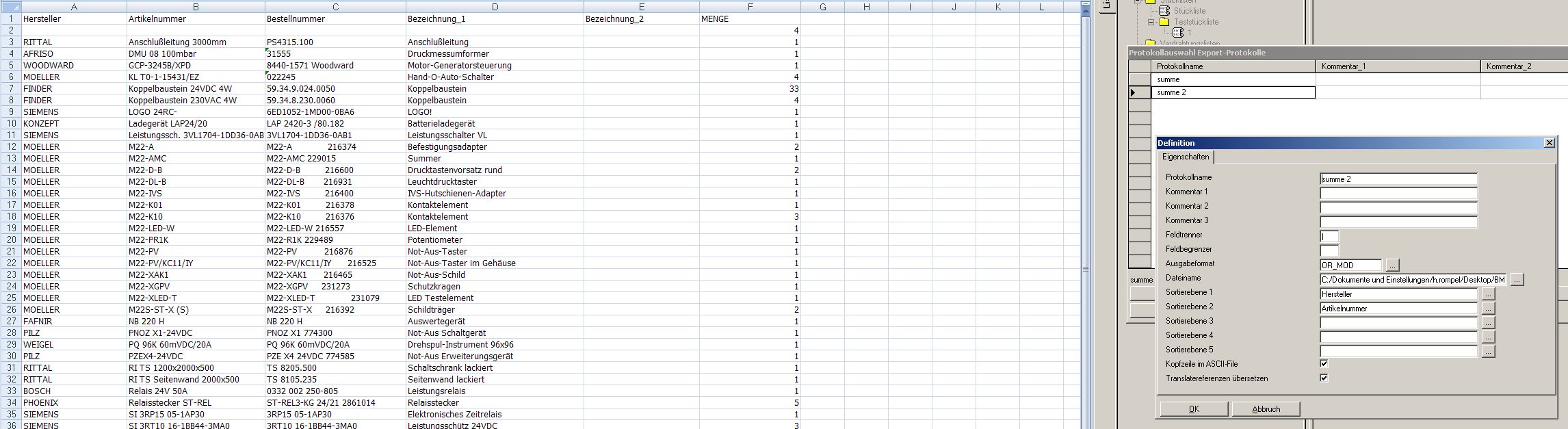

erstellt am: 02. Jul. 2010 12:14    Editieren oder löschen Sie diesen Beitrag!  <-- editieren / zitieren -->   Antwort mit Zitat in Fett Antwort mit kursivem Zitat    Unities abgeben: 1 Unity (wenig hilfreich, aber dennoch)2 Unities3 Unities4 Unities5 Unities6 Unities7 Unities8 Unities9 Unities10 Unities
Hallo Andi,
wie auf beiliegendem Bild siehst, wird nicht nach Hersteller sortiert.
Was läuft falsch.
Gruß Heiko

EPLAN P8 1.9.10
ELCAD 7.5.1
erstellt am: 02. Jul. 2010 12:29    Editieren oder löschen Sie diesen Beitrag!  <-- editieren / zitieren -->   Antwort mit Zitat in Fett Antwort mit kursivem Zitat    Unities abgeben: 1 Unity (wenig hilfreich, aber dennoch)2 Unities3 Unities4 Unities5 Unities6 Unities7 Unities8 Unities9 Unities10 Unities Nur für HRompel 10 Unities + Antwort hilfreich
Hallo Heiko,
das ist eine gute Frage. Habe es mit dem Demo-Projekt probiert, und da hats funktioniert. Hast du die DABA-Stuktur verändert? So ohne Daten ist da schlecht zu suchen. Probiers doch mal beim Demo-Projekt, ob er es dort richtig macht.
Andi
