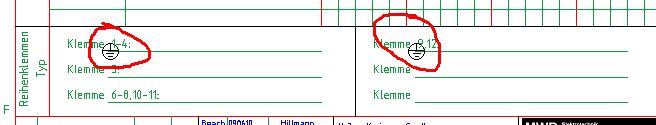

in dem Bild sieht man zwei rot markierte Erdungszeichen.
In dem ASCII-Export des Formblattes (im ZIP) sind diese auch als Symbol vorhanden.
Frage wo wird das Symbol aufgerufen und positioniert?
Ich finde keinen 90er oder 91er der das Symbol "3" aufruft.
Ich finde es nicht?
Gruß Heiko

Hallo Heiko,
Ich auch nicht!
Hat aber wohl was mit der "Klemmentypen-Tabelle" zu tun, da das Pot-Symbol genau auf der Stelle des "Klemmentypen-Symb" liegt.
Wie die Positionierung aber genau zu Stande kommt, entdecke ich auch nicht ...
Servus, Erwin

Hallo Heiko,
im Formblatt wird auf Pos. 204 (Code 2262) das Symbol aufgerufen.
Der Wert muß leer bleiben und dann funktioniert es.

Hallo Bodo,
die Beschreibung des Code 2262 ist im Formblatt falsch. Eigentlich sollte er "Symbol für Spaltengrafik" heißen.
Zu Finden ist das auch in der Online-Hilfe Einfach Suchbegriff "2262" eingeben und dann den Titel "Mehrspaltiger Klemmentyp..."

Original erstellt von VoCAE:
Hallo Bodo,
Genau darauf bin ich auch reingefallen.
In der OH unter "Codetabelle: 1602 – 2499 (Formblattlogiken)" heißt es: "2262 Symbol je Spalte".
Danke, für Eure Hilfe.
