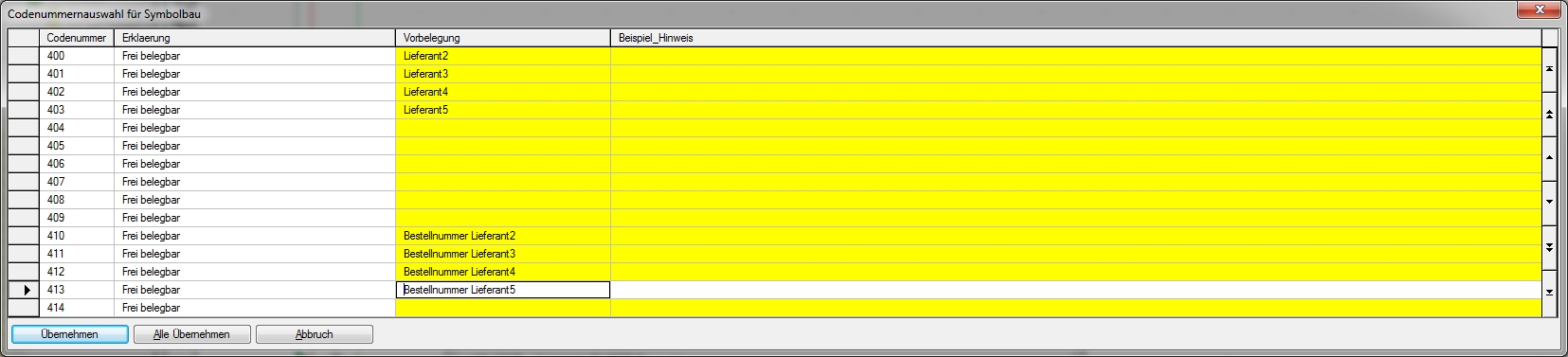

Hallo Alle!
Ich möchte gerne ein paar Code's für weitere Lieferanten mit den dazugehörigen Bestellnummern anlegen.
Dazu ein paar fragen
Wo kann ich diese hinzufügen bzw. kann man sie nur direkt in der "Codenummernauswahl für Symbolbau" anlegen
Das würde ja bedeuten das die Spalte "Erklärung" immer mit dem Text "Frei belegbar" ausgestattet ist.
Was passiert nach updates müssen diese Codes wieder nachgepflegt werden?
Wo merkt sich Elcad diese änderungen?
Gruß Gernot

hallo Gernot,
gib uns bitte ein beispiel, was du machen möchtest.
die codes 155 - 199, 400 - 999 und >20000 sind frei für den anwender und werden von uns nicht belegt.

Die freien Bereich hab ich schon gefunden
ich schnapp mir als Bsp.:
code 400 der soll die Vorbelegung für den Lieferantennamen 2 werden
code 401 der soll die Vorbelegung für den Lieferantennamen 3 werden
code 402 der soll die Vorbelegung für den Lieferantennamen 4 werden
code 410 der soll die Vorbelegung für die Bestellnummer des Lieferantennamen 2 werden
code 411 der soll die Vorbelegung für die Bestellnummer des Lieferantennamen 3 werden
etc. usw.
Diese Codes will ich in der Geräte(Kabel)datenbank und Stückliste einpflegen und damit arbeiten
Länge und Typ und UPC trag ich dementsprechend dann in der jeweiligen Strucktur nach
Wobei hier kommt gleich die nächste Frage dazu
welche Typ und UPC nummer gehört zu denn hier erwähnten neuen Codes? Laut meiner bisherigen Strucktur wäre
die Artikelnummer (code80) Typ "0"
Hersteller (Code151) Typ "80"
Lieferant (code145) Typ "80"
Und UPC ist bei all denen immer "1"
Gibt es hierzu auch eine Auflistung?

Das Thema UPC hab ich gefunden
Upc: Automatische Umwandlung von Kleinbuchstaben in Großbuchstaben: "0" = keine Umwandlung, "1" = Umwandlung; die Eingabe ist optional.
Typ: Zugelassener Datentyp, zum Beispiel: "0" = alphanumerisch, "1" = Ganzzahl, "2" = reale Zahl usw.; die Eingabe ist optional. Wird keine Eingabe vorgenommen, wird der Datentyp "0" angenommen.
Zum Thema typ find ich das "usw." spassig denn hier sind teilweise werte wie 3 oder 121 oder 80 drinnen die Erklärung dazu find ich leider keine definitionen.

hallo Gernot,
geh mal in eine liste und ändere einen artikel und dann clic, z.b. auf
dem hersteller das "?". dann siehst du, was dieese datentypen bewirken.
in der hilfe findest du das bei "Normtexten".
ich verstehe noch immmer nicht wofür das gut sein soll.

Bsp.: Purleitung 3m lang eine Seite M12-Stecker andere Seite M12-Buchse
Diesen Artikel kann ich bei
Lieferant 1 Murr            Bestellnummer Lieferant 1 :123
Lieferant 2 Balluff          Bestellnummer Lieferant 2 :ABC
Lieferant 3 Hirschmann      Bestellnummer Lieferant 1 :456
Lieferant 4 IFM              Bestellnummer Lieferant 1 :def
Lieferant 5 Weidmüller      Bestellnummer Lieferant 1 :XYZ
bestellen.
So jetzt geb ich meine Stückliste raus, der Artikel ist nicht mehr auf Lager un der erste Lieferant kann nicht liefern.
Ab zum nächsten Lieferanten der am preisgünstigsten ist. bzw. der Einkauf weis sofort wo er die Alternative holen kann ohne das ich nach einem neuen Lieferanten und der Artikelnummer suchen muss.
Ausserdem brauch ich den gleichen Artikel nicht mit einer neuen Nummer anlegen nur weil ein anderer Lieferant dahinter steht.
Ist es jetzt verständlich?

Die Artikelnummer mit dem Code 80 ist bei uns eindeutig und dient nur dazu um intern eine Nummer zu haben.
D.h Sie lautet z.b
RESO_KAB_0001
(der Artikel wird in der Stückliste Ausgegeben!!!!) dahinter steckt das vorher erwähnte Kabel von dem Lieferanten 1 mit der Bestellnummer 1
Jetzt sagt der einkauf diesen Artikel kriegt er nicht und ich müsste wieder denselbenartikel nur weil er vom Lieferanten2 kommt mit RESO_KAB_0002 anlegen (oder mit der Bestellnummer des L2).
Besseres Beispiel
Die Kacke ist am Dampfen weil ein Schütz von Siemens 3 Woche Lieferzeit hat.
Bei RS weis ich das das Teil morgen da ist. Es ist Einkauf bestellt mit der selben artikelnummer nur bei anderem lieferanten und ich brauch im Plan nix ändern!!

hallo Gernot,
die artikelnummer ist in der daba immer eindeutig.
das gleiche gerät, wird bei einem anderen lieferanten auch eine andere
bestellnummer (artikelnummer) haben.

hallo Gernot,
code 80 in der daba, ist für eure interne artikelnummer. dann die "normalen" codes
für technische daten, hersteller, bestellnummer etc..
dann zb. 401 für hersteller 2, 402 für bestellnummer 2, dann
411 für hersteller 3, 412 für bestellnummer 3, usw.
das müsste dann nur in der daba gepflegt werden.

Darum gehts ja der gleiche Artikel, anderer Lieferant mit eigener Bestellnummer (ELCAD Bestellnummer 1-n) gleiche Lagernummer (ELCAD Artikelnummer) in unserem Haus ist doch nicht schwer oder?
Ich weis nicht wie ich es sonst noch erklären soll?

Original erstellt von Bodo_M:
hallo Gernot,
Das schrieb ich ja eh
Original erstellt von Micki0815:
mir ging es aber um

hallo Gernot,
diese freien codes fügst du nur in der daba an und füllst sie dort
auch.
dann hast sie in der stüli, mehr würd ich nicht machen.
Was passiert nach updates müssen diese Codes wieder nachgepflegt werden?[
i] [/i]
da ändert sich nichts, da du ja nur auf vorhandene codenummern zugreifen kannst.

HAllo Bodo,
jetzt sind wir dort wo ich hin wollte
Das heist man definiert in diesem Fenster -->
die Vorbelegungen der Codes.
Man fügt die Spalten im Anschluss in die Daba's und Stückliste oder wo man es halt haben will ein
Und diese Einträge bleiben immer erhalten?
auch.
Von allein sind die Werte in der Stüli?
Danke für den "Schreibeinsatz"
LG Gernot

moin Gernot,
du musst die struktur der stüli schon einmal anlegen, dann kopieren.
wenn du in der daba den code zb. 400 mit einem datum hast, dann kommt
dieses datum auch in die stüli.
tschüss aus hannover
bodo m
