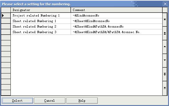

Laut der Hilfe-Datei "Nummerierung Methoden", können Sie neue Nummerierung Methoden add "Extras / Optionen / Automatik / DEVICE Nummerierung", aber es ist nichts mit der Version 7.5.0 ELCAD. Wie können wir die Nummerierung benutzerdefinierte Methode in unserem eigenen Weg?

Hallo maoziz,
diese Nummerierungsmethoden kann man erweitern oder ändern unter Extras/Optionen/Einstellungen/Projekt/Allgemein/Gerätenummerierung.
But I don't know the english menues of ELCAD. Maybe 'Settings/Project/miscellaneous/numbering of devices. There you can set your own way of numbering the devices.

Hallo Rolf
Vielen Dank für Ihr Bild! Dies hilft mir sehr.
Es ist in "Extras\Options\Project\General\Device Numbering" mit der englischen Version von ELCAD.
