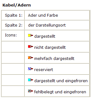

was will mir Elcad mit den unterschiedlichen Farbgebungen im BMK-Editor/Kabel denn sagen? In der Hilfe habe ich nix gefunden.

Hallo Andreas,
belegt(blau) oder nicht belegt (gelb).

rot ist doch "nicht belegt". Es sind alle Adern verwendet und ausgewertet  . Nur das 2 blau sind un 2 gelb. Das ganze gibt es auch gestreift, wenn ein Fehler vorliegt.
Gibt es da von Aucotec eine Auflistung was welche Farbe bedeutet?

Hallo Andreas,
die von mir genannten Farben kenne ich von 'Geräte' und 'Leisten/Klemmen', 'Kabel' verwende ich nicht.
Schaue in der Hilfe unter'Erweiterter BMK-Tree unterhalb von Geräten'
Berichtigung: blau steht für eingefroren, gelb für dargestellt.

hallo,
Rolf war schneller - aber nur weil er auf die grafik verzichtet hat.

Danke Euch beiden!
Nur wieso friert Elcad eine Ader ein und die Andere nicht?

Hallo Andreas,
soviel ich weiß friert ELCAD nicht von selbst ein, das muß man selbst machen, im Stapel oder in der Eingabezeile mit 'freeze'. Schau in der Hilfe unter 'Wie Sie Adern einfrieren'. Handeinträge sind wie Einfrieren.

Ok das Handeinträge wie einfrieren ist wusste ich nicht. Daran liegt es wohl, da ich die erste Ader immer von Hand eintrage.

Hallo Andi,
Rolf hatte das so gemeint, dass sich eingefrorene Adern genau so verhalten, als wären sie
von Hand ausgefüllt worden.
Er meinte nicht, dass Adern im BMK-Editor blau werden, wenn man sie von Hand ausfüllt.
