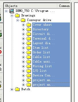

In meinem eigenen Projekt wurde die Reihenfolge alphabetisch Ordnung.
In DEMO_750.pro, war die Reihenfolge nicht.
Wie können Sie es verschieben?

in unserem demo projekt sind die ebenen über translate vergeben, du
kannst das sehen, wenn du auf den text gehst und dann "F2" betätigst.

im Demo-Projekt sind die Bezeichnungen als Translate-Referenzen ausgebaut.
Daher sind sie nicht nach dem Alphabet sondern nach der Translate-Nummer sortiert.

wir nutzten dazu die Projektkopftexte. Vorteil: Brauche keine Translatedatei und die Texte werden im Projekt gespeichert.
Aufruf der Texte über \z.
Schau dir mal in der Hilfe unter Kopftexte zum Projekt. Wir habe ab 90 unsere Planarten abgelegt, also \z90 = Deckblatt; \z91 = Übersichtsplan ....
Funktioniert sehr gut!
