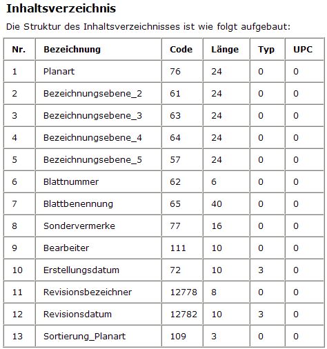

aucotec definiert die Struktur für Ihr Inhaltsverzeichnis so wie auf dem Bild.
Aber wie sorge ich dafür, das auch 12778 und 12782 gefüllt werden?
Ein Revisionslauf und ein Regenerieren des Inhaltsverzeichnisses brachten nichts.

moin Heiko,
nach einem revisionslauf werden diese codes automatisch gefüllt.
(ich habe es ausprobiert!)

Hier leider nicht. Muß ich noch irgendwo eintragen, das diese Codenummern mit übertragen werden?

muss funktionieren, schick mir das archivierte projekt.

haste grade per Upload bekommen.

hallo Heiko,
die codenummern 12778 und 12782 musst du auch im stromlaufplan
formblatt haben.

Die eine Nummer hatte vergessen und in der anderen einen Tippfehler.
Ist nicht mein Tag.
