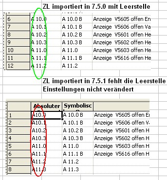

in der 7.5.1
beim Importieren aus SPS-Datei fehlt die Leerstelle im Absoluter Operand
Einstellung aus der 7.5.0 SP2 ist nicht geändert worden.

Hallo Michael,
über welchen weg importierst Du denn die Daten? Ich nutze den weg über den Delta Manager. Habe Daten in die 7.5.1 so problemlos eingelesen.

Hallo Andreas
Datei_Importieren_aus SPS-Datei
aus einer  .seq Datei

Ok ich gehe meist den Umweg über Excel. Und importiere dann wie gesagt über den Delta Manager. Hatte mit dieser Methode noch nie Probleme.
Direkt aus der seq Datei habe ich es noch nicht versucht.
