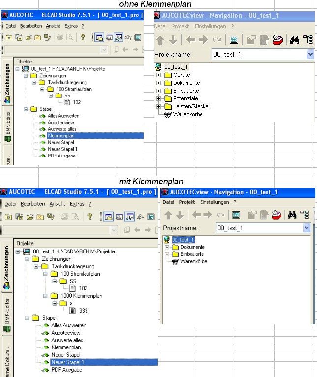

habe ein Problem mit AucotecView.
Nach der Konvertierung von Projekten aus 7.5.0 SP2 in 7.5.1
geht im AutotecView das Navigieren nicht wenn ein Klemmenplan im Projekt ist.
Löscht man den Klemmenplan und erstellt das Projekt für AucotecView neu geht es wieder.
Was muss ich ändern

Hallo Michael,
der Fehler ist bekannt und wird im Service Pack 1 der 7.5.1 behoben sein. Das SP1 ist abgeschlossen und befindet sich derzeit im Endtest.

hallo Michael,
wenn nichts dazwischen kommt, nächste woche.
