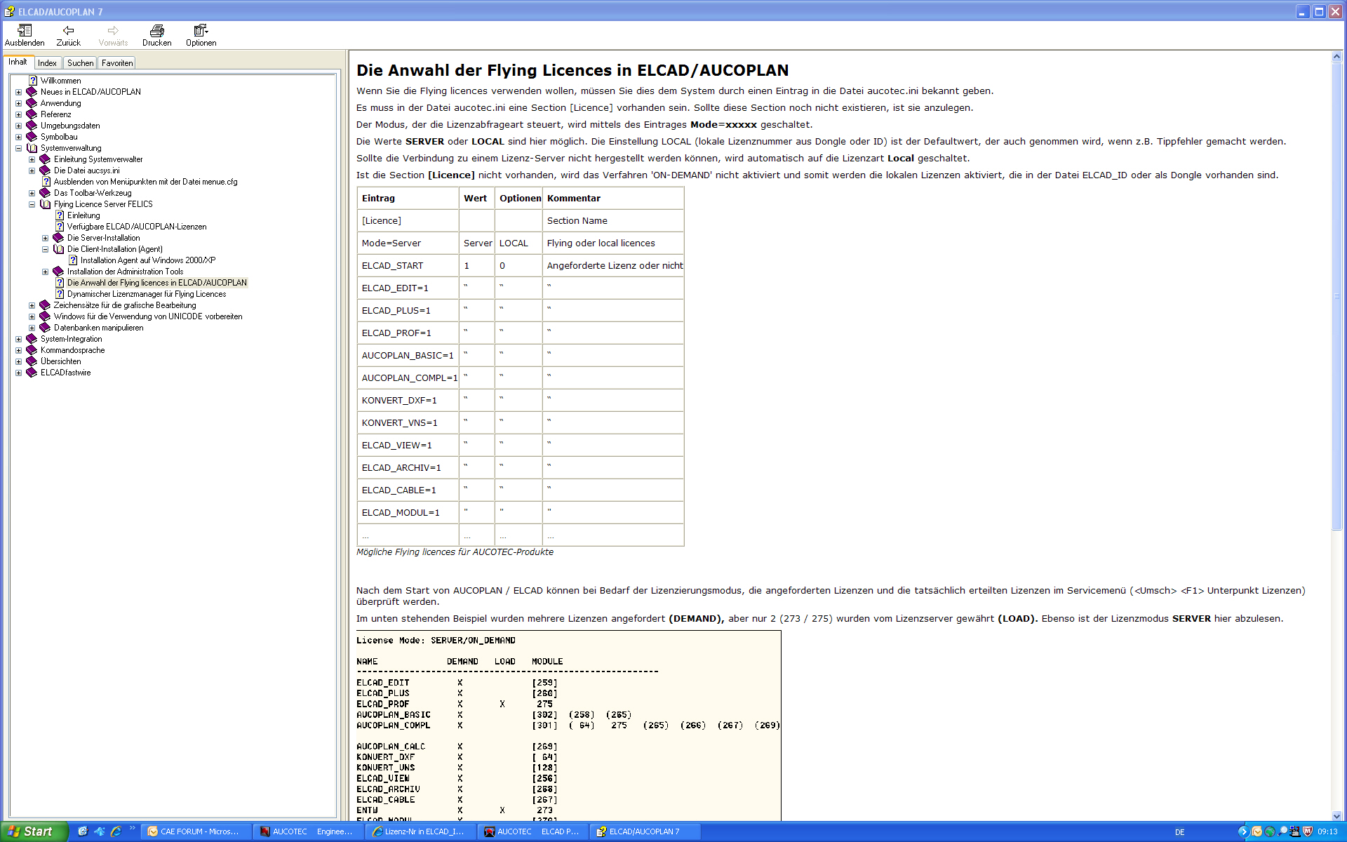

wenn man die Elcad-Lizenzen auf einem Server verwaltet, muß man dann trotzdem noch lokal die Lizenznummer in die ELCAD_ID eintragen?
Gruß Heiko

nein, die einträge in der aucotec.ini sind relevant.
tschüss aus hannover
bodo m
ps. die lizenzen werden mit dem programm "rembrand" in den felics
    eingetragen.

Danke. Dann hat der Admin die Nummer noch nicht eingetragen, denn die 7.5.1
läuft noch im Demo-Modus
