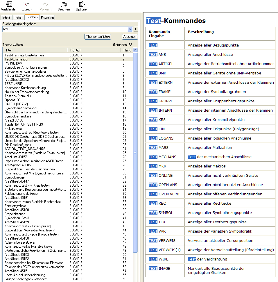

wie konnte man sich noch in einem Formblatt die Spalten und Zeilengrenzen anzeigen lassen?

test verweis(1)

Danke Rolf,
Original erstellt von Rolf K.:
test verweis(1)
genau das habe ich gesucht, aber so nicht in der OH gefunden.

Hallo Heiko,
ich habe es in der Hilfe unter 'Test-Kommandos' gefunden.

moin Heiko,
ist alles da.......

Original erstellt von Bodo_M:
moin Heiko,
ist alles da.......
Asche auf mein Haupt.
Die Seite hatte ich zwar auf, habe das aber nicht als das gewertet das ich brauche.

Im Hauptmenü findet man das unter "Extras/Zeichnung testen.../Verweis/Aufteilung anzeigen".
Und mit "test verweis(2)" kann man sich die Konfiguration des Qeerverweises in einer Kurzform anzeigen lassen.
Und wenn es jemanden interessiert, kann er sich mit "test verweis(mig)" die Konfiguration des Querverweises für die Bestandsdatenübergabe an EB anzeigen lassen.
