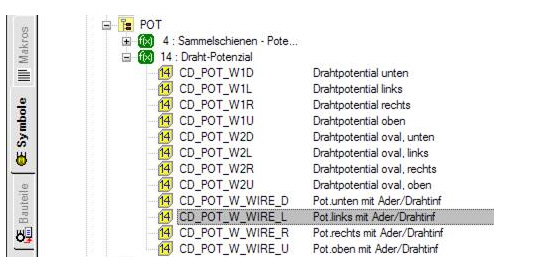

kurze Frage, für die Meißten von Euch wahrscheinlich simpel zu beantworten.
In der Aucotec Bibliothek gibt es das Drahtsymbol CD_W_WIRE_INF.
Was kann man denn damit machen? Weil editierbar ist es nicht.

hallo Sebastian,
ich habe nachgeforscht, hier die funktion des symbols.
Wir haben seit der 7.4 die Möglichkeit Kabel/Aderinformationen über das Potential zu übertragen. Dafür gibt es die unten aufgeführten Pot-Symbole. Diese Symbole rufen das Symbol CD_W_WIRE_INF als Makro auf.

Aha,
so etwas in diese Richtung hatte ich schon vermutet.
Funktioniert einwandfrei! Und für mich sehr nützlich!
