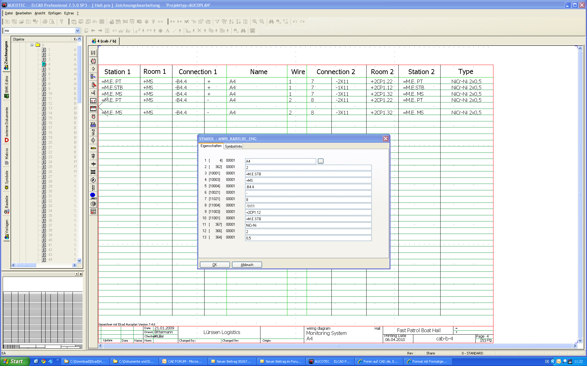

ich habe noch nie mit dem  Formatgenerator gearbeitet und brauche den jetzt.
Wenn ich unter Windows XP in einer Dos-Shell "adt.exe" aufrufe, dann bekomme ich zwar eine IDE, kann dort aber nichts machen.
Wie muss ich vorgehen, wenn ich ein Format um Codenummern ergänzen will?
Die Datei "smartbar.prg" die in der PDF zum  Formatgenerator eingebunden werden soll, finde ich bei mir nicht.

ich habe adt.exe wie von Bodo genannt eingebunden und konnte es auch einmal starten.
Da ich aber noch Pfad zum Projekt ändern musste, habe ich ADT beendet und
in ELCAD einen neuen Standartpfad definiert (8+3).
Wenn ich ADT jetzt starte erhalte ich folgende Meldung:
adt.exe
Die NTVDM-CPU hat einen ungültigen Befehl entdeckt. ...
Und nun? Ich werde das jetzt nochmal mit dem Script aus der Tauschbörse probieren.
Klappt auch nicht - gleiche Fehlermeldung.
Ich müsste das anbeiliegende Format ergänzt haben.
Im Moment ist nur der Code 367 enthalten.
Ich brauche aber folgendes: 367&" "&366&"x"&364.
Kann das vielleicht jemand von Euch anpassen?

So,
ich habe jetzt den ganzen Kram mal an Bodo geschickt.
Mal sehen ob er das hin bekommt.
Ich kann zwar jetzt auch im Formatgenerator das Projekt und das Format auswählen, aber wenn ich das Format zum bearbeiten öffne, ist da nichts zu sehen.
Gruss Heiko

erstellt am: 06. Apr. 2010 10:53    Editieren oder löschen Sie diesen Beitrag!  <-- editieren / zitieren -->   Antwort mit Zitat in Fett Antwort mit kursivem Zitat    Unities abgeben: 1 Unity (wenig hilfreich, aber dennoch)2 Unities3 Unities4 Unities5 Unities6 Unities7 Unities8 Unities9 Unities10 Unities Nur für HRompel 10 Unities + Antwort hilfreich
Original erstellt von HRompel:
... aber wenn ich das Format zum bearbeiten öffne, ist da nichts zu sehen.
Gruss Heiko
was du jetzt siehst, ist der Inhalt (Grafik / Text) der TXT-Datei, da diese leer ist, sieht man auch nix. (Hier wurden früher die "Formblätter" der Ascii-Listenausgaben für den Drucker zusammengebaut, z.B. Linien / Rahmen und statische Texte)

erstmal danke für Eure Tips und Bodo für das schnelle Ergänzen.
Leider klappt es immer noch nicht.
Also, in der Struktur der Kabeladern sind die Codes 367,366 und 364 vorhanden.
Im Leisten-Symbol das durch das Formblatt aufgerufen wird auch.
Kabelfunktion ist an und in der Datenbank stehen diese Informationen auch drin.
Aber im Formblatt erscheinen sie nicht.
Das kann es doch nicht sein.
Ich wähle ein Kabel aus, rufe die Adern auf und gehe dann über "Exportieren ... /In Zeichnung". Hier liegt ein Protokoll.
Ich finde einfach nicht was fehlt.
Müssen die Codenummern noch durch irgendwelche Einstellungen ans Formblatt übergeben oder in diesem eingetragen werden?

Hallo Bodo,
Original erstellt von Bodo_M:
hallo Heiko,
was machst du denn? welche liste, gibst du in welches formblatt aus?
habe ich alle symbole?
Also ich  bzw. der Kunde wil einen Kabelbelegungsplan (im Projekt unter wiring diagram).
Pro Seite ein Kabel und unter Type im Formblatt sollen halt die Inhalte der drei Codenummern erscheinen.
Die Kabeltype wird ja auch angezeigt nur die beiden anderen Codes nicht.

erstellt am: 06. Apr. 2010 11:24    Editieren oder löschen Sie diesen Beitrag!  <-- editieren / zitieren -->   Antwort mit Zitat in Fett Antwort mit kursivem Zitat    Unities abgeben: 1 Unity (wenig hilfreich, aber dennoch)2 Unities3 Unities4 Unities5 Unities6 Unities7 Unities8 Unities9 Unities10 Unities Nur für HRompel 10 Unities + Antwort hilfreich
hallo Heiko,
bei mir sieht das so aus.........alles drin!
tschüss aus hannover
bodo m

Hallo Bodo,
hallo Heiko,
HEUL. Und warum sieht das bei mir nicht so aus.
Was unterscheidet Deine Einstellungen von meinen?
Da ja die Projekteinstellungen gleich sind, muß ja in Deinen Benutzereinstellungen irgendwas darauf einfluß haben - aber was?

hallo Heiko,
hast du dir, das ganze mal in den blättern unter "cab" angeschaut?
deine blätter habe ich nicht aktualisiert.
bodo m

hallo Heiko,
geh in die kabeltabelle, dann auf der rechten seite "rmt" und
dort "kabelbelegunsliste" auswählen.
bodo m

Hallo Bodo,
das heißt unser ganzes Problem war nur die Art wie wir die Erstellung diese Liste angestossen haben.
Auf den Rechtsklick sind wir nicht gekommen.
Und wieder einmal - DANKE.

moin Heiko,
du bekommst die informationen auch über "Export in Zeichnung", du
musst nur in der richtigen tabelle stehen.
