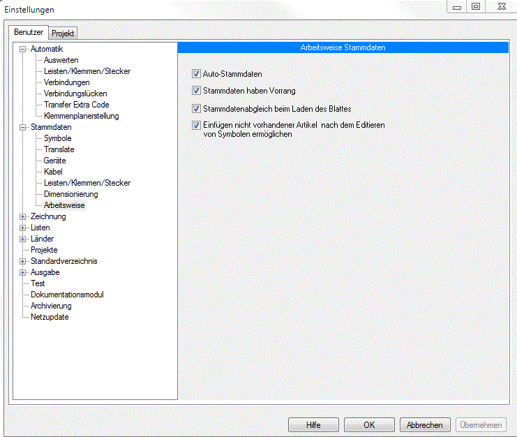

Hallo ihr,
ich hoffe ihr könnt einem Newbie in Sachen ElCad helfen.
Folgender Fall. Ich habe einige Schaltschrank-Dachlüfter im SLP, bei dem bis gestern die genaue Leistung nicht bekannt war. Habe in den Stammdaten (Geräte) nun die Leistung nachgetragen.
Problem: ElCad aktualisiert die Motoren mit dem hinterlegten Gerät nicht von selbst, obwohl das Symbol ausgewertet ist. D.h. ich muss jeden Motor einzeln suchen, gehe auf Editieren dann sofort wieder auf Abbruch und dann steht die Leistung auch am Symbol. Ich find das doch sehr unsinnig. Gehts auch leichter, ohne das komplette Projekt auswerten zu müssen??

Schau mal in deiner Konfiguration (siehe Bild) nach.
dann Zeichnungen in Stapel packen und als Aktion automatsches editirern wählen, dann sollten alle Daten übernommen sein.
