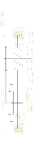

wenn ich im Symbolbau bin und mir mit "Bildschirmaufbau+Test" die plazierten Dialognummern anzeigen lasse, wie bekomme ich diese Ansicht dann gedruckt?
Also, als Bildschirmkopie klappt nicht so einfach, da das Grün der Nummer, auf s/w-Druckern nicht lesbar ist.

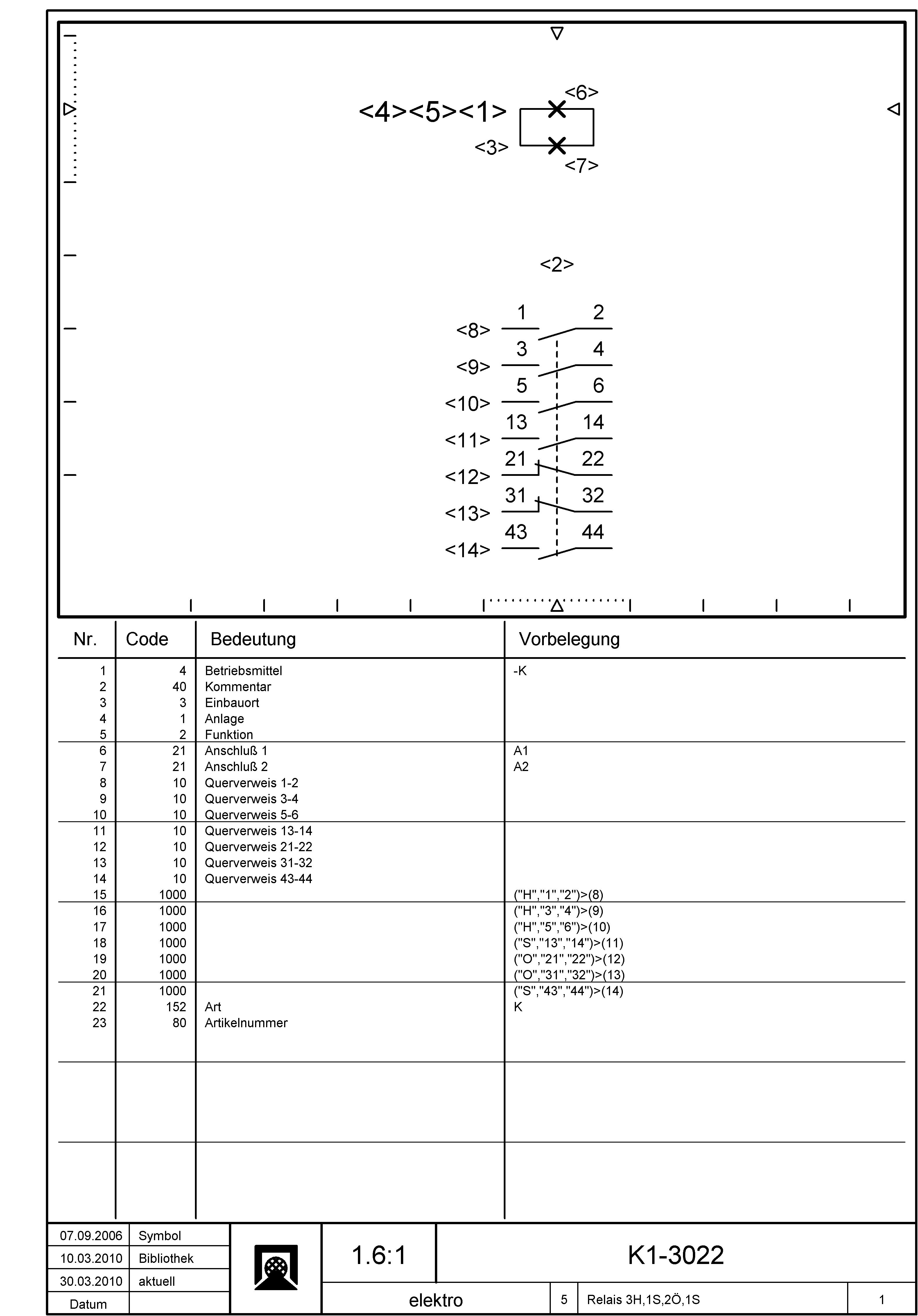

1. Wir befinden uns im Symbolbau
2. Ich bearbeite zur Zeit ein Formblatt
3. Ich lasse nach einem Klick auf "Bildschirmaufbau + Test" die Position der verwendeten Dialognummern anzeigen
4. Das was ich jetzt dort auf dem Bildschirm sehe möchte ich auch auf Papier haben.
5. Hardcopy und dann mit GIMP oder IrfanView als lesbares "schwarz/weiß"-Bild ausgeben klappt nicht.
6. Mittels Elcad-Druckfunktion (nicht den Windowsteil genutzt) kommt die Zeichnug zu klein und nicht lesbar heraus.
Ich werde es jetzt noch mit dem "Windowsteil" des Druckdialoges und dem Punkt "[x] Schwarz/weiß" probieren.

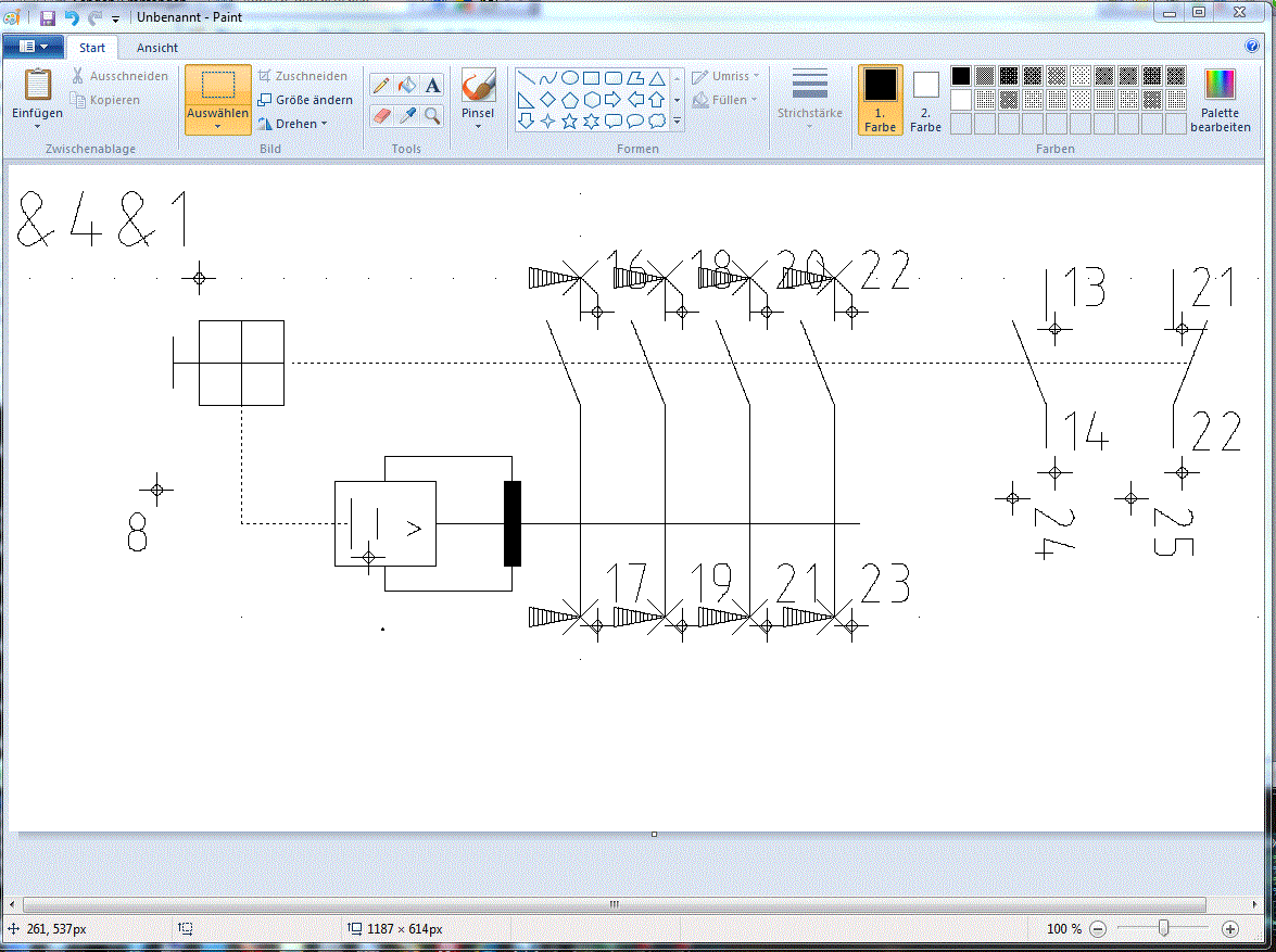

erstellt am: 30. Mrz. 2010 08:28    Editieren oder löschen Sie diesen Beitrag!  <-- editieren / zitieren -->   Antwort mit Zitat in Fett Antwort mit kursivem Zitat    Unities abgeben: 1 Unity (wenig hilfreich, aber dennoch)2 Unities3 Unities4 Unities5 Unities6 Unities7 Unities8 Unities9 Unities10 Unities Nur für HRompel 10 Unities + Antwort hilfreich
Hallo Heiko,
ich habe mal gerade folgendes ausprobiert:
Screenshot in Zwischenablage kopiert, in Paint eingefügt, über Eigenschaften in Schwarz-weis konvertiert, fertig - siehe Bild.
Probier das mal, ich habe das zwar mit Windows 7 Boardmitteln (dem Sniping Tool und Paint) gemacht, müsste aber unter XP auch funktionieren.

Hallo Kai,
Original erstellt von PRO-ELIT:
Hallo Heiko,
Brauchst du das den unbedingt als Papierausgabe?
Also, unter XP muß ich zwar "Attribute" wählen, aber
ansonsten hat es geklappt.
Ich habe das sonst immer versucht über die Farbmenüs.
Und ja, ich brauche eine Papierversion um daruf rum zu malen.

erstellt am: 30. Mrz. 2010 14:35    Editieren oder löschen Sie diesen Beitrag!  <-- editieren / zitieren -->   Antwort mit Zitat in Fett Antwort mit kursivem Zitat    Unities abgeben: 1 Unity (wenig hilfreich, aber dennoch)2 Unities3 Unities4 Unities5 Unities6 Unities7 Unities8 Unities9 Unities10 Unities Nur für HRompel 10 Unities + Antwort hilfreich
Hallo Pelle,
das Ergebnis ist bei mir nicht brauchbar (v 7.5.1), siehe Bild.
(musste Bild erst als jpg konvertieren, da sich bmp nicht uploaden lässt, sieht aber genauso aus)
Gruß aus Herford
Kai Mensching
erstellt am: 30. Mrz. 2010 14:43    Editieren oder löschen Sie diesen Beitrag!  <-- editieren / zitieren -->   Antwort mit Zitat in Fett Antwort mit kursivem Zitat
bei mir sieht es so aus:
Bild 1: Elcad 7.5.0 SP3
Bild 2: Elcad 7.5.1
