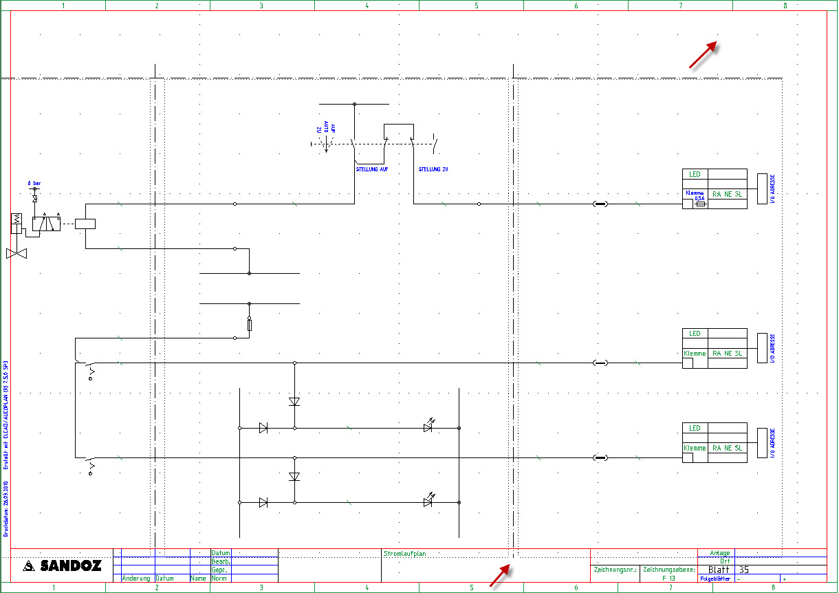

Hallo Leute
Ich soll einige Projekte überarbeiten. (Formblatttausch usw.)
Gibt es die Möglichkeit im Stapel alles um eine bestimmte Koordinate zu verschieben?
Oder kann man in der Texteingabe z.b.: va(dx=6,dy=6) eingeben.
mfg Günther

wie schon gesagt möchte ich die Formblätter tauschen. (Standardsymbole)
Da kommt es vor das bei manchen Projekten die Darstellungen im Stromlaufplan verschoben werden müssen.
Ich möchte aber im Formblatt den Nullpunkt nicht verschieben, denn wenn wieder einmal so eine Aktion vorliegt hat man wieder das gleich Problem.
Jetzt wollte ich fragen ob man die Darstellungen vielleicht über einen Stapel verschieben kann.
Oder kann man in der Texteingabe z.b.: va(dx=6,dy=6) eingeben,
damit es schon auf die gewünschten Koordinaten verschoben wird.
und man nicht für jede Zeichnung 15 mal klicken muss.

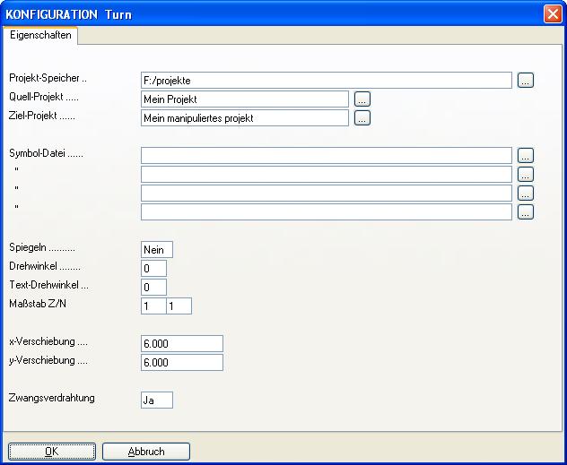

im Prinzip verfügt ELCAD über ein solches Tool. Man findet es im Hauptmenü unter "Extras/Dienste/Turn".
Die folgenden Menüpunkte "Einstellungen" und "Start" sind vermutlich grau, da es hierfür eine spezielle Lizenz gibt.
Das Tool ist in der Lage Zeichnungen zu manipulieren, nämlich zu verschieben, zu skalieren, zu spiegeln und zu drehen. Eine Blattauswahl gibt es auch.
Die Einstellungsmaske habe ich als Anhang angehängt.
Falls Du wider Erwarten doch eine Lizenz hast, sollte Dein Problem damit lösbar sein.
