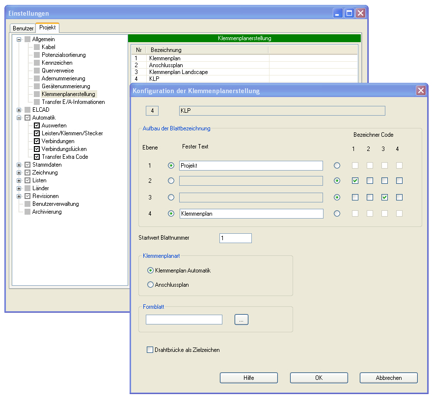

Hallo Seppel67,
Mit welcher Version arbeitest Du/Ihr?!?
Seit der 7.4 (!?!) gibt's ja die Möglichkeit der autom. Klemmenplanerstellung!
Damit sollte, ähnlich wie Gewünscht, möglich sein - siehe Anhang (ELCAD 7.5.0).
Servus, Erwin

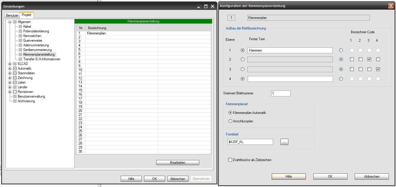

Bodo_M
Beiträge: 5310
Registriert: 15.11.2001
erstellt am: 18. Mrz. 2010 10:35    Editieren oder löschen Sie diesen Beitrag!  <-- editieren / zitieren -->   Antwort mit Zitat in Fett Antwort mit kursivem Zitat    Unities abgeben: 1 Unity (wenig hilfreich, aber dennoch)2 Unities3 Unities4 Unities5 Unities6 Unities7 Unities8 Unities9 Unities10 Unities Nur für Seppel67 10 Unities + Antwort hilfreich
hallo,
so ähnlich.........
tschüss aus hannover
bodo m
Erwin Fortelny
Tech. Zeichner
Sehen Sie sich das Profil von Erwin Fortelny an!   Senden Sie eine Private Message an Erwin Fortelny  Schreiben Sie einen Gästebucheintrag für Erwin Fortelny
Beiträge: 877
Registriert: 13.12.2001
-Firma:
Lenovo P51 + 2x Acer B276HL, Win10 x64 Enterprise
AutoCAD 2019
ELCAD Pro 2020
erstellt am: 18. Mrz. 2010 10:51    Editieren oder löschen Sie diesen Beitrag!  <-- editieren / zitieren -->   Antwort mit Zitat in Fett Antwort mit kursivem Zitat    Unities abgeben: 1 Unity (wenig hilfreich, aber dennoch)2 Unities3 Unities4 Unities5 Unities6 Unities7 Unities8 Unities9 Unities10 Unities Nur für Seppel67 10 Unities + Antwort hilfreich
Original erstellt von Bodo_M:
so ähnlich.........
Jaja ... das Bild war ja jetzt nicht "auf sein Problem" zugeschnitten, sondern nur mal "meine" Einstellung, damit er ein Bild hat, wovon ich Rede!
Wenn er es braucht, dann kann er ja auch von 1..4 alle Möglichkeiten aktivieren.
Servus, Erwin
Bodo_M
Beiträge: 5310
erstellt am: 18. Mrz. 2010 10:59    Editieren oder löschen Sie diesen Beitrag!  <-- editieren / zitieren -->   Antwort mit Zitat in Fett Antwort mit kursivem Zitat    Unities abgeben: 1 Unity (wenig hilfreich, aber dennoch)2 Unities3 Unities4 Unities5 Unities6 Unities7 Unities8 Unities9 Unities10 Unities Nur für Seppel67 10 Unities + Antwort hilfreich
hallo,
@Erwin.....schon klar, Seppel ist recht neu hier, ich weiss nicht
          wie gut er sich mit den codenummern auskennt.
bodo m

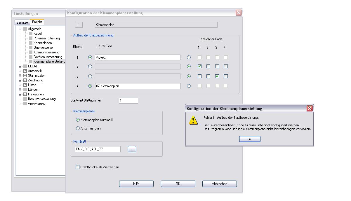

Seppel67
Sehen Sie sich das Profil von Seppel67 an!   Senden Sie eine Private Message an Seppel67  Schreiben Sie einen Gästebucheintrag für Seppel67
Beiträge: 6
Registriert: 04.04.2007
erstellt am: 18. Mrz. 2010 11:10    Editieren oder löschen Sie diesen Beitrag!  <-- editieren / zitieren -->   Antwort mit Zitat in Fett Antwort mit kursivem Zitat    Unities abgeben: 1 Unity (wenig hilfreich, aber dennoch)2 Unities3 Unities4 Unities5 Unities6 Unities7 Unities8 Unities9 Unities10 Unities
danke für die schnelle Hilfe.
Prinzipiell funktionert es erst einmal.
Leider will er Bezeichner (code4) unbedingt bezeichnet haben!?!
Bei Bodo ist diese auch nicht aktiviert! Wieso bringt er bei mir eine Fehlermeldung?
Vielen Dank
Seppel67
Beiträge: 6
erstellt am: 18. Mrz. 2010 11:15    Editieren oder löschen Sie diesen Beitrag!  <-- editieren / zitieren -->   Antwort mit Zitat in Fett Antwort mit kursivem Zitat    Unities abgeben: 1 Unity (wenig hilfreich, aber dennoch)2 Unities3 Unities4 Unities5 Unities6 Unities7 Unities8 Unities9 Unities10 Unities
anbei noch ein Screenshot.
Bodo_M
Beiträge: 5310
erstellt am: 18. Mrz. 2010 11:21    Editieren oder löschen Sie diesen Beitrag!  <-- editieren / zitieren -->   Antwort mit Zitat in Fett Antwort mit kursivem Zitat    Unities abgeben: 1 Unity (wenig hilfreich, aber dennoch)2 Unities3 Unities4 Unities5 Unities6 Unities7 Unities8 Unities9 Unities10 Unities Nur für Seppel67 10 Unities + Antwort hilfreich
hallo Seppel,
stimmt der leistenbezeichner muss dabei sein. das ist aber auch
sinnvoll, du findest doch sonst nichts wieder.
bodo m

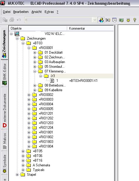

Seppel67
Beiträge: 6
erstellt am: 18. Mrz. 2010 13:28    Editieren oder löschen Sie diesen Beitrag!  <-- editieren / zitieren -->   Antwort mit Zitat in Fett Antwort mit kursivem Zitat    Unities abgeben: 1 Unity (wenig hilfreich, aber dennoch)2 Unities3 Unities4 Unities5 Unities6 Unities7 Unities8 Unities9 Unities10 Unities
Also,
eigentlich Bräuchte ich den letzten Ordner nicht, benennt diesen ja wie die Klemmleiste und immer Seite 1.
Sieht dann so aus wie auf dem Screenshot.
Mir wäre lieber wenn er die Klemmenpläne von Seite 1 bis... durchnummeriert ohne den Ordner mit dem Klemmennamen.
Aber kann damit auch Leben.
Also nochmal vielen Dank für eure schnelle Hilfe.
