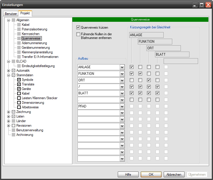

erstellt am: 16. Mrz. 2010 14:39    Editieren oder löschen Sie diesen Beitrag!  <-- editieren / zitieren -->   Antwort mit Zitat in Fett Antwort mit kursivem Zitat    Unities abgeben: 1 Unity (wenig hilfreich, aber dennoch)2 Unities3 Unities4 Unities5 Unities6 Unities7 Unities8 Unities9 Unities10 Unities Nur für Sebastian76 10 Unities + Antwort hilfreich
Original erstellt von Sebastian76:
Das ist ja gerade der Haken. Ich habe zwei Abbrüche, der eine ist auf Einbauort +S1 gezeichnet und soll nach +S2 verweisen. Also trage ich im Symbol den Einbauort +S2 ein. Hier würde der querverweis nun auch stimmen. Da auf den Zielort verwiesen wird.
Beim Gegenstück hingegen, welcher auf der Seite mit dem Einbauort +S2 liegt, fehlt der Bezug zum +S1. Es steht also nur eine Seitennummer vor dem Abbruch. Woher soll jetzt also der Installateur wissen, dass das Gegenstück auf der Seite X im Einbauort +S1 liegt?
Hmm, dies sollte so eigentlich nicht sein AFAIKAs far as i know (So viel ich weiss)!?! Es müsste auch "beim Gegenstück" der Bezug zu +S1 angezeigt werden!
Da solltest Du wohl mal unter "Extras » Optionen » Projekt » Allgemein » Querverweise" checken, ob da nicht eine Fehler in der Definition ist!?!
Anbei mal meine Definition und ein Beispiel.
Servus, Erwin

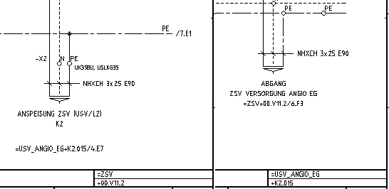

erstellt am: 16. Mrz. 2010 15:02    Editieren oder löschen Sie diesen Beitrag!  <-- editieren / zitieren -->   Antwort mit Zitat in Fett Antwort mit kursivem Zitat    Unities abgeben: 1 Unity (wenig hilfreich, aber dennoch)2 Unities3 Unities4 Unities5 Unities6 Unities7 Unities8 Unities9 Unities10 Unities Nur für Sebastian76 10 Unities + Antwort hilfreich
Sorry, da hat etwas nicht funktioniert!
Anbei hier nochmals meine Definition und ein Beispiel.
Servus, Erwin
