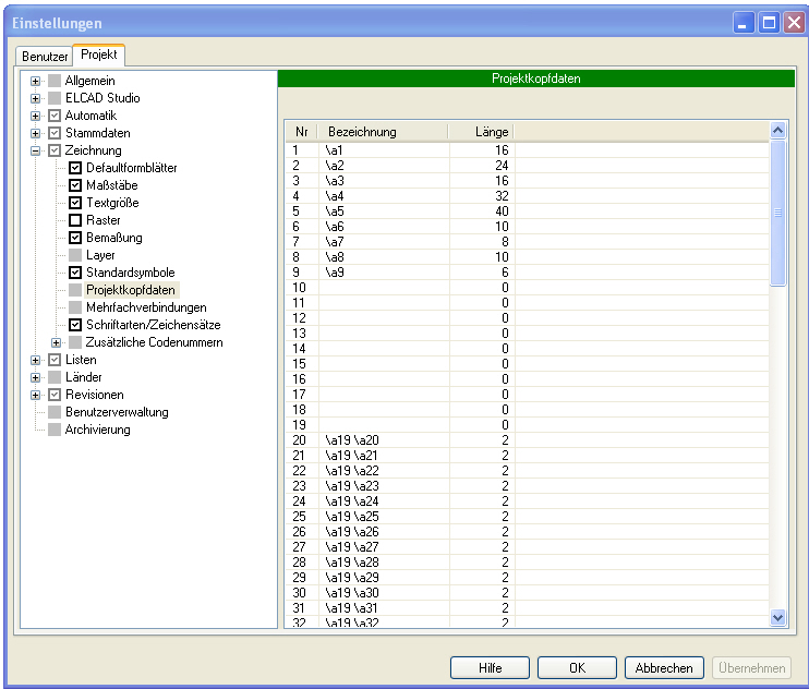

Mahlzeit,
nachdem ich mich 2 Monate in EPlan einarbeiten durfte ist jetzt ElCad dran
Hab jetzt zwei Tage gebraucht, um erstmal die Systeme mit transpro uns Symbolbau halbwegs zu verstehen. Jetzt zu meine Frage.
Wenn ich jetzt auf die Projekt-Kopfdaten gehe, steht dort zum Beispiele vorn "Auftraggeber" (Kommentar in der transpro). Dahinter kann ich eintragen wer der Auftraggeber ist, wenn es nicht schon in der transpro voreingetragen ist. Meine Frage:
Wie stelle ich das Feld "Kommentar" in der transpro überhaupt ein? Das ist grau hinterlegt, selbst beim Anlegen eines neuen Projekts.
PS: ElCad 7.5.0
Gruß Alex

hallo Alex,
in der konfiguration des projekts. im bild sind dafür auch
translatetexte benutzt worden.
tschüss aus hannover
bodo m
ps. die transpro ist die projektbezogene tranlatedatei,
bearbeiten kannst du sie, wie jede andere auch.

Hallo Alex,
willkommen im Elcad-Forum. Viel neues Wissen und Spaß mit uns wünsche ich.
Die Kommentare kannst Du hier eingeben:
Zeichnung schließen / Extras / Optionen / Projekt / Zeichnung / Projektkopfdaten
Es können Kommentare für die ersten 99 Zeilen eingegeben werden.
Die Länge nicht vergessen.
Uli

hallo Uli,
ein bild sagt mehr als 1000 worte - und du bist auch
noch schneller.......

Perfekt, ich danke Euch!
