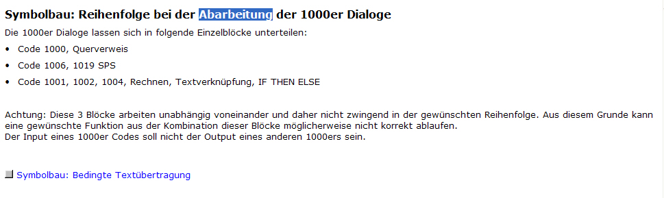

habe ein Symbol für ein Relais erstellt, das Zwangsgeführte Kontakte hat. Die Kontakte möchte ich einzeln darstellen können, aber einen QV auf das andere Zwangsgeführte Tochtersymbol haben, z.B. Zwangsgeführter Öffner + Schliesser; QV am Öffnerkontakt wo Schliesser ist.
Habe nun im Muttersymbol folgendes eingetragen
Zeile  Code Bedeutung            Vorbelegung
39    1000 Identifikator 1      ("ZGC",29,30,63)>(40)
40    10  Darstellung ZG Ö
41    1000 Identifikator 2      ("ZGO",31,32,64)>(42)
42    10  Darstellung ZG S
59    1002 Übertrag QV 2-1      (42)>!(63)
60    1002 Übertrag QV 1-2      (40)>!(64)
63    1003 Platzhalter QV2
64    1003 Platzhalter QV1
Habe nun im Tochtersymbol folgendes eingetragen
11    1000 Identifikator      ("ZGO",9,10,13)>(12)
12    10  Darstellung
13    1003 QV 2.ZG Kontakt
Werte ich die Geräte aus, erhalte ich auch den "Normalen" QV.
Am Muttergerät werden die Werte auch richtig in die Zeile 63,64 übertragen. Nur werden Sie an die Tochter nicht übertragen!

hallo Steffen,
grundsätzlich gilt: ein 1000er darf nicht der input, für die
weiterverarbeitung eines anderen 1000er sein.
du übertägst etwas in die nr. 63, welche du dann mit dem 1000er
auswerten möchtest. es ist dann vorhanden, wird aber nicht übertragen.
der grund dafür ist, die reihenfolge
der abarbeitung, welche du nicht beeinflussen kannst.
tschüss aus hannover
bodo m

Hallo Bodo,
dass bedeutet also, dass ich dass so nicht machen kann, oder?
Gibts eine Alternative?
Steffen

hallo Steffen,
sorry leider nein.
bodo m

moin zusammen,
hier ein auszug aus der online-hilfe.
bodo m
