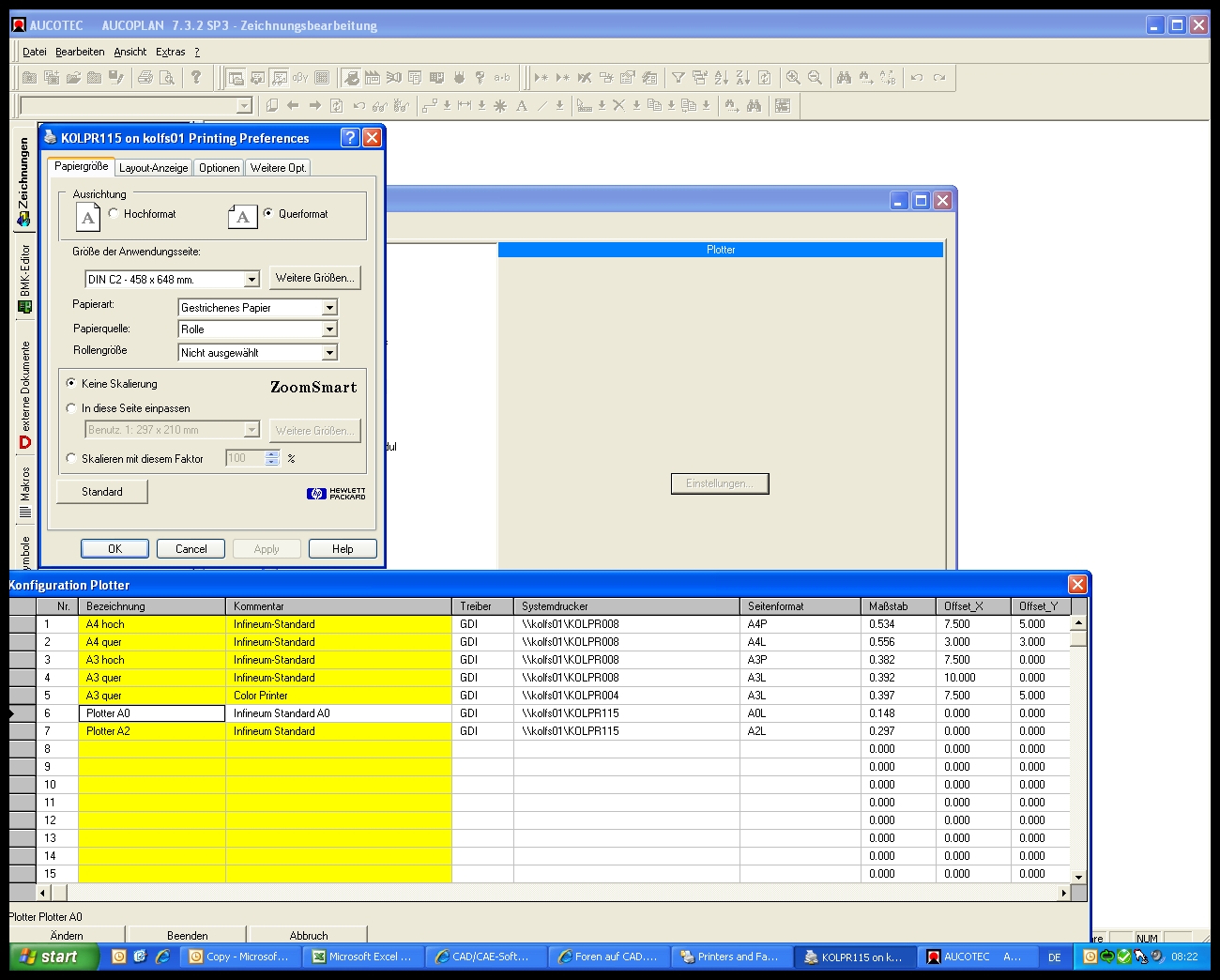

Hallo Antoine,
kannst Du bitte einen Bildschirmabzug von der Maske in den Optionen/Ausgabe/Grafikausgaben machen (die Maske mit den zwei gelben Spalten!).

Hallo Pelle, anbei der Bildschirmausdruck.

Pelle Bootsmann
Beiträge: 2156
Registriert: 24.03.2004
erstellt am: 03. Mrz. 2010 14:33    Editieren oder löschen Sie diesen Beitrag!  <-- editieren / zitieren -->   Antwort mit Zitat in Fett Antwort mit kursivem Zitat    Unities abgeben: 1 Unity (wenig hilfreich, aber dennoch)2 Unities3 Unities4 Unities5 Unities6 Unities7 Unities8 Unities9 Unities10 Unities Nur für antoine101 10 Unities + Antwort hilfreich
... und welcher der Plotter ist der "Bösewicht" ?
Viele Grüsse von Saltkråkan

erstellt am: 03. Mrz. 2010 15:13    Editieren oder löschen Sie diesen Beitrag!  <-- editieren / zitieren -->   Antwort mit Zitat in Fett Antwort mit kursivem Zitat    Unities abgeben: 1 Unity (wenig hilfreich, aber dennoch)2 Unities3 Unities4 Unities5 Unities6 Unities7 Unities8 Unities9 Unities10 Unities
der Plotter letzte Eintrag Nr. 6
gruß Antoine
Pelle Bootsmann
Beiträge: 2156
erstellt am: 03. Mrz. 2010 15:16    Editieren oder löschen Sie diesen Beitrag!  <-- editieren / zitieren -->   Antwort mit Zitat in Fett Antwort mit kursivem Zitat    Unities abgeben: 1 Unity (wenig hilfreich, aber dennoch)2 Unities3 Unities4 Unities5 Unities6 Unities7 Unities8 Unities9 Unities10 Unities Nur für antoine101 10 Unities + Antwort hilfreich
Hallo Antoine,
bei diesen Einstellungen würde ich vermuten, dass das Ergebnis höchstens die Größe einer Postkarte hat.

erstellt am: 03. Mrz. 2010 15:19    Editieren oder löschen Sie diesen Beitrag!  <-- editieren / zitieren -->   Antwort mit Zitat in Fett Antwort mit kursivem Zitat    Unities abgeben: 1 Unity (wenig hilfreich, aber dennoch)2 Unities3 Unities4 Unities5 Unities6 Unities7 Unities8 Unities9 Unities10 Unities
Nein, DinA2?? aber verschoben das nur ein drittel zu sehen ist.

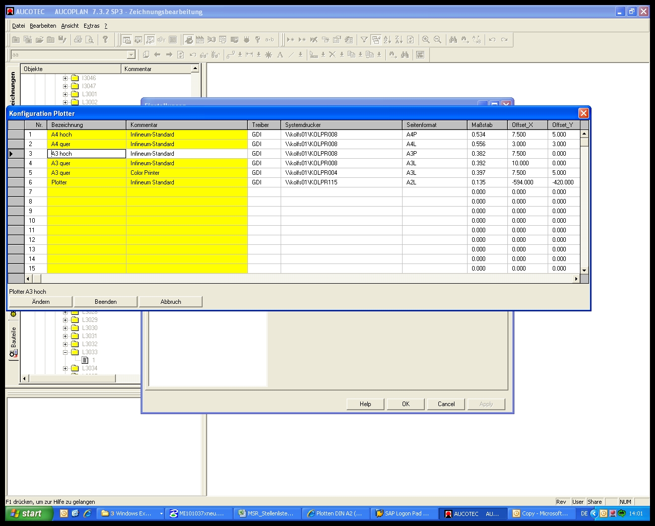

Bodo_M
Beiträge: 5310
Registriert: 15.11.2001
erstellt am: 03. Mrz. 2010 15:22    Editieren oder löschen Sie diesen Beitrag!  <-- editieren / zitieren -->   Antwort mit Zitat in Fett Antwort mit kursivem Zitat    Unities abgeben: 1 Unity (wenig hilfreich, aber dennoch)2 Unities3 Unities4 Unities5 Unities6 Unities7 Unities8 Unities9 Unities10 Unities Nur für antoine101 10 Unities + Antwort hilfreich
hallo Antoine,
in konfig 6 ist nicht das, was Pelle schrieb.......

Pelle Bootsmann
Beiträge: 2156
erstellt am: 03. Mrz. 2010 15:26    Editieren oder löschen Sie diesen Beitrag!  <-- editieren / zitieren -->   Antwort mit Zitat in Fett Antwort mit kursivem Zitat    Unities abgeben: 1 Unity (wenig hilfreich, aber dennoch)2 Unities3 Unities4 Unities5 Unities6 Unities7 Unities8 Unities9 Unities10 Unities Nur für antoine101 10 Unities + Antwort hilfreich
Dann multipliziere die Offset-Wert mal mit dem Maßstab.
(Nach meinen Berechnungen wird aus einem A0-Blatt bei einer Skalierung von 0.135 ein Format von 160x113).

antoine101
MSR-Techniker
Sehen Sie sich das Profil von antoine101 an!   Senden Sie eine Private Message an antoine101  Schreiben Sie einen Gästebucheintrag für antoine101
Beiträge: 50
Registriert: 19.10.2008
Aucoplan 7.10.0 SP3
erstellt am: 03. Mrz. 2010 15:31    Editieren oder löschen Sie diesen Beitrag!  <-- editieren / zitieren -->   Antwort mit Zitat in Fett Antwort mit kursivem Zitat    Unities abgeben: 1 Unity (wenig hilfreich, aber dennoch)2 Unities3 Unities4 Unities5 Unities6 Unities7 Unities8 Unities9 Unities10 Unities
Nein DIN A2?? aber verschoben.

antoine101
MSR-Techniker
Beiträge: 50
Aucoplan 7.10.0 SP3
erstellt am: 05. Mrz. 2010 08:31    Editieren oder löschen Sie diesen Beitrag!  <-- editieren / zitieren -->   Antwort mit Zitat in Fett Antwort mit kursivem Zitat    Unities abgeben: 1 Unity (wenig hilfreich, aber dennoch)2 Unities3 Unities4 Unities5 Unities6 Unities7 Unities8 Unities9 Unities10 Unities
Hier die Einstellungen, bei denen ein DIN A2 Ausdruck bei einer Zeichnung mit DIN A0 Rahmen funktioniert.
Danke an alle für die Tips
Gruß Antoine
Pelle Bootsmann
Beiträge: 2156
erstellt am: 05. Mrz. 2010 09:28    Editieren oder löschen Sie diesen Beitrag!  <-- editieren / zitieren -->   Antwort mit Zitat in Fett Antwort mit kursivem Zitat    Unities abgeben: 1 Unity (wenig hilfreich, aber dennoch)2 Unities3 Unities4 Unities5 Unities6 Unities7 Unities8 Unities9 Unities10 Unities Nur für antoine101 10 Unities + Antwort hilfreich
Hallo Antoine,
warum das nun mit einer Skalierung von 0.148 geht, verstehe ich persönlich nicht. Aber es freut mich für Dich dass es jetzt funktioniert.
