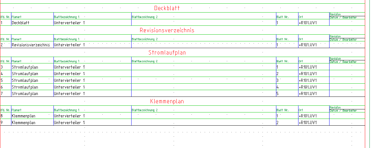

besteht im Elcad die Möglichkeit ein INH wie im Anhang zu erstellen.
Also das automatisch zwischen den einzelnen Planarten differenziert wird und
dies im INH grafisch dargestellt wird.

Hallo Günther,
das sieht schlecht aus, denn die Abstände der einzelnen Zeilensymbole
sind im Formblatt fest vorgegeben. Den Formatgenerator kenne ich zu
wenig, um sagen zu können, ob man damit eine Chance hat.
Uli

Man könnte über ein freies Format die Planart blocken.
Diese würde dann nur einmal dargestellt.
Durch geschickten Aufbau des Zeilensymboles könnte man es so ähnlich hinbekommen

Wie sieht das denn mit dem Zeilensymbol aus?
Kann man das im Formblatt mehrfach aufrufen? Dann könnte man über if/then/else und der Sortierung Planart evtl. lösen.

die Planart lässt sich im Zeilensymbol leider nicht abfragen, denn man müsste fragen:
IF Planart <> Planart im Zeilensymbol oben drüber
Wenn die erste Zeichnungsnummer je Planart immer eine 1 ist, würde ich nach
Blatt = 1
abfragen.

Hallo Günther,
hier mein erster Versuch. =>
Angepasst habe ich das nur das Symbol "DI_A3L_LIST".
Um die Optik habe ich mich weiter gekümmert...
Uli

Hallo Uli
Das sieht ja mal ganz gut aus, mal schaun was ich da draus machen kann.
mfg Günther

Hallo Uli
Ich glaube du hast das Projekt ohne die
Symboldatei archiviert.
Kannst du bitte das Demoprojekt noch einmal mit Sym.
speichern, damit ich mir das Symbol genauer anschauen kann.

Hallo Günther,
sorry für meine Vergesslichkeit, hier kommen die Symbole / das Symbol.
Hatte das Projekt nicht archiviert...
