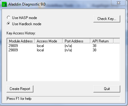

erstellt am: 16. Feb. 2010 08:16    Editieren oder löschen Sie diesen Beitrag!  <-- editieren / zitieren -->   Antwort mit Zitat in Fett Antwort mit kursivem Zitat
Hallo ich habe heute Morgen den key noch einmal in eine andere Buchse gesteckt und Windows hat den Treiber neu installiert.
Es ist jetzt auch der 5.86.00 aber Elcad startet immer noch im Demo Modus.
Ich musste Elcad unter Program Files installieren, weil Elcad die Klammen im x86-Programmverzeichnis nicht akzeptiert.
Könnte das eine Rolle spielen?
Gruß Carsten

erstellt am: 16. Feb. 2010 08:30    Editieren oder löschen Sie diesen Beitrag!  <-- editieren / zitieren -->   Antwort mit Zitat in Fett Antwort mit kursivem Zitat    Unities abgeben: 1 Unity (wenig hilfreich, aber dennoch)2 Unities3 Unities4 Unities5 Unities6 Unities7 Unities8 Unities9 Unities10 Unities Nur für Rolf K. 10 Unities + Antwort hilfreich
moin Carsten,
drück mal "shift+F1" und geh auf "License", was steht, oben rechts,
hinter ID?
tschüss aus hannover
bodo m
erstellt am: 16. Feb. 2010 08:34    Editieren oder löschen Sie diesen Beitrag!  <-- editieren / zitieren -->   Antwort mit Zitat in Fett Antwort mit kursivem Zitat
Hallo Bodo, dort steht eine null (0).
Was die Lizenznummern an geht, habe ich die schon mehrfach eingegeben bzw. hineinkopiert.
Hat aber alles nichts genutzt

erstellt am: 16. Feb. 2010 08:39    Editieren oder löschen Sie diesen Beitrag!  <-- editieren / zitieren -->   Antwort mit Zitat in Fett Antwort mit kursivem Zitat    Unities abgeben: 1 Unity (wenig hilfreich, aber dennoch)2 Unities3 Unities4 Unities5 Unities6 Unities7 Unities8 Unities9 Unities10 Unities Nur für Rolf K. 10 Unities + Antwort hilfreich
hallo Carsten,
ID=0 bedeutet, der dongle wird nicht erkannt und lizenznummer
sind bis dahin völlig unwichtig.
starte bitte die "hldinst.exe" von hand. (...bin/hardlock)

erstellt am: 16. Feb. 2010 08:54    Editieren oder löschen Sie diesen Beitrag!  <-- editieren / zitieren -->   Antwort mit Zitat in Fett Antwort mit kursivem Zitat
Hmm...
die war noch eingepackt.
Ich hab sie nach BIN\HARDLOCK ausgepackt und mit doppelklick gestartet.
Dann kam kurz ein CMD-Fenster.
Aber die ID ist immer noch 0.
Gruß Carsten
Carsten Fischer
DDT GmbH
CAE-Zeichentechnik
ELCAD, E³, COMOS, EPLAN
erstellt am: 16. Feb. 2010 09:03    Editieren oder löschen Sie diesen Beitrag!  <-- editieren / zitieren -->   Antwort mit Zitat in Fett Antwort mit kursivem Zitat
Hab jetzt mal das Diagnose-Tool installiert.
Das sagt mir es hätte einen Citrix Winframe detected.
Sowas hab ich aber nicht.
Carsten Fischer
DDT GmbH
CAE-Zeichentechnik
erstellt am: 16. Feb. 2010 09:27    Editieren oder löschen Sie diesen Beitrag!  <-- editieren / zitieren -->   Antwort mit Zitat in Fett Antwort mit kursivem Zitat
Anhand der Hilfe konnte ich sicher stellen, dass der Dongle offensichtlich nicht erkannt wurde.
Port Adress n/a, API return 38 (müsste 0 sein).
Hmm...
was nu?
Carsten Fischer
DDT GmbH
CAE-Zeichentechnik
erstellt am: 16. Feb. 2010 10:15    Editieren oder löschen Sie diesen Beitrag!  <-- editieren / zitieren -->   Antwort mit Zitat in Fett Antwort mit kursivem Zitat
Hallo...
ich hab nochmal mit dem Aladdin Support gesprochen:
"Dann gehe ich nach Ihrer Beschreibung davon aus das Sie den Fehler 38 erhalten ?!
error 38 bedeutet "Terminal Server detected". Das heisst, entweder läuft auf dem Server eine Terminalserver-Software, oder es wird per Remote/VNC/etc auf den Rechner zugegriffen.
Dies wird per default vom Hardlock verhindert, da ansonsten die Lizenzierung ausgehebelt werden könnte (z.b. unendlich viele Instanzen der Software in TS-Sessions starten).
In diesem Fall könnte man nur die TS-detection für den betroffenen Kunden komplett ausschalten, wenn dies gewollt ist, und zwar wie folgt:
Die Terminalserver-Detection kann nur bei Schutz des Programmes per API und nur komplett ausgeschaltet werden:
Es muss in der API statt des Aufrufes HL_LOGIN der Aufruf HLM_LOGIN verwendet werden. Wie im folgenden Beispiel muss der Wert für RusOptions auf "2" gesetzt werden (also "HLM_LOGIN(MOD, ACCESS, REFKEY, VERKEY, VKEY, 2, SEARCHSTR)").
In seltenen Fällen tritt dieser Fehler auch unter Windows Vista irrtümlich auf, in diesem Fall ersetzen Sie bitte die Dateien in
C:\Program Files\Hardlock\hl-crypt mit den Dateien aus:
ftp://ftp.aladdin.com/pub/aladdin.de/hardlock/hl-crypt.zip
Dann muss die Software neu geschützt werden.
Hilft das?

hallo Carsten,
dann lief elcad aber in dieser konstallation noch nie, oder?
terminal server und elcad werden immer mit der flying license
(felics) installiert. sonst sehe ich auf diesem pc keine möglichkeit.

Hallo Bodo,
nein Elcad lief bisher natürlich immer auf XP.
Jetzt hab ich aber leider kein XP-Notebook zur Hand und der Kunde verlangt von mit 7.3.2.
Wie geschrieben habe ich die Installation ja im Kompatibilitätsmodus hin bekommen.
Dongletreiber habe ich auch dafür aber die Kommunikation schient nicht zu laufen.
Ich kann mich erinnern, dass es mal ein Patch gab, als MS ein Update gestartet hatte und Elcad plötzlich nicht mehr lief.
Könnte das vielleicht helfen?
Aladdin schreibt weiterhin:
"die Meldung bezieht sich auf "Terminal Server technologie" im allgemeinen.
seit XP SP3 hat MS da einiges geändert.
z.B. arbeitet auch die "schnelle Benutzerumschaltung" mit diesen Technologien, RDP und so weiter so wie so.
Erfragen Sie bitte die Moduladresse die gesucht wird und prüfen Sie den Zugriff mit Diagnostix! ( wie bereits getan )
und schalten Sie alles MultiUser mässige ab.
Ansonsten bleibt leider nur den Hersteller zu konztaktieren und diesen zu bitten die vorher geschriebenen Sachen
umzusetzen."
...aber was soll ich denn hier abschalten?

Sodele...
nachdem das alles mit Win7 nicht geklappt hat, hab ich virtual XP auf meinem Rechner installiert und dort Elcad noch einmal neu installiert.
Was soll ich sagen...
es läuft
Danke Euch für Eure Mühen.
