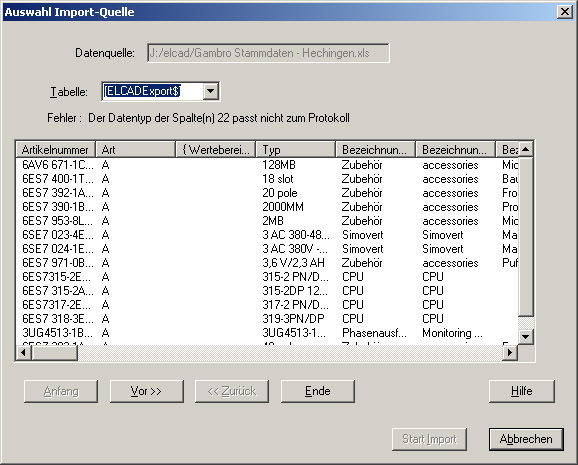

nach der Konvertierung unseres Stammdatenprojektes von Version 7.4.0 auf Version 7.5.0 bekomme ich eine Fehlermeldung, siehe Anhang, und kann den Import dadurch nicht starten.
Spalte 22 sind bei uns die (Technischen Daten 2) und werden nicht verwendet. Bedeutet die Spalte ist sogar ohne Inhalt.

Moin Sebastian
Habe in Meinem Beitrag von Bodo folgende antwort bekommen
"gib die daten vom excel in csv aus und lies es im elcad ein."
das hat auch funktioniert.
gehe davon aus das Aucotec das problen noch weiter bearbeitet.
mfg Ernst

Hallo Sebastian,
ich würde folgendes versuchen:
- Aus Elcad 7.4.0 die DaBa als Excel ausgeben
- Im Elcad 7.5.0 eine neue DaBa anlegen und einen Datensatz per Hand eingeben
- Diese Elcad-7.5.0-DaBa auch als Excel ausgeben
- Nun den Inhalt der 740-Excel-Datei in die 750-Excel-Datei kopieren (Einfügen / Werte)
- Versuche die 750-Excel-Datei wieder einzulesen
Bei meinem Versuch hatte das so geklappt.

Hallo Sebastian!
Ich bekomme auch so einen Fehler ( nur mit noch mehr angezeigten Spalten) wenn ich folgendes mache.
Import mit "geöffnetem" Excel 2007 .XLSX
Der Import mit "geöffnetem" Excel funktioniert nur mit dem alten Excel 2003 .XLS
Genau die gleiche Kombination machte mir am Anfang auch probleme.
Hoffe dir geholfen zu haben

wir benutzen Excel 2003. Die Stammdaten habe ich sowieso immer als Excel in einem Verzeichnis liegen. Dort editiere ich eigentlich auch immer und lese dann nur noch ein.
Ging jetzt halt leider nicht mehr. Im .txt Format, Tipp von der Hotline, ging es aber. Werde aber den Tipp mit Export aus 7.5.0 und Inhalt reinkopieren und danach wieder einlesen, mal ausprobieren.
Vielleicht funzt das ja.

Also mit dem Export -> Import hat es nicht funktioniert.
Momentan funktioniert nicht einmal der .txt Import.
So ein Mist!

Ich habe des Rätsels Lösung.
Ich habe einfach das Import Protokoll gelöscht und neu angelegt.
Siehe da es funktioniert.
