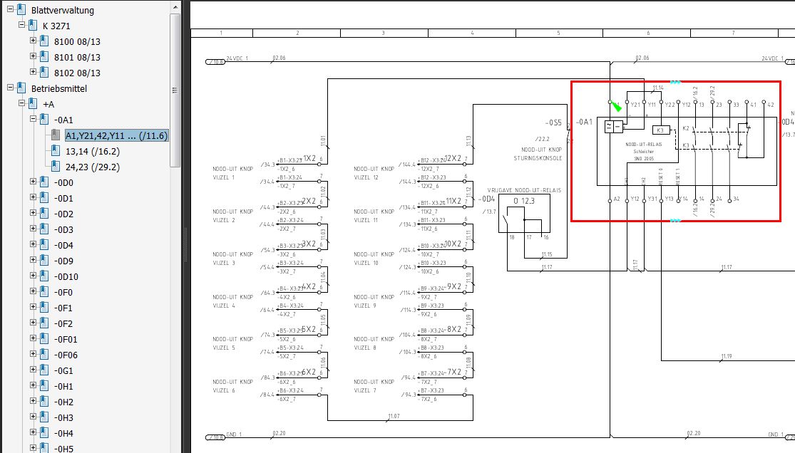

wir versuchen über eine Diagnosesoftware in unseren Produkten auf das Kompakt PDF zugreifen zu können.
D.h. wir wollen bei der Auswahl eines BMKs in der Diagnosesoft den Ausschnitt aus dem Stromlaufplan angezeigt bekommen.
Dies sollte aber direkt passieren und nicht erst über den Tree oder die Suche.
Gibt es eine Art Schnittstelle oder habt ihr vielleicht eine andere Idee?

Möchtest du direkt die PDF Datei auf einer bestimmten Seite öffnen?
Das betrifft dann aber nicht ELCAD sondern den Acrobat (oder was iher eben einsetzt)
Vielleicht hilft dir aber folgende Seiten weiter: http://kb2.adobe.com/cps/317/317300.html http://kb2.adobe.com/cps/326/326332.html
Meines Wissens nach geht das nur, wenn du aus HTML eine PDF aufrufst, dann mit #page=PageNr

ja, ich möchte über das BMK direkt auf das PDF zugreifen um mir den Teil aus dem Stromlaufplan anzeigen zu lassen. Also nicht Seiten gesteuert, sondern BMK gesteuert, als würde ich mich im BMK Editor befinden. Die Software wird wohl eine Java Programmierung sein.
Dazu wird es wohl nötig sein eine Art Schnittstelle zum Elcad-PDF anzuzapfen.

habt ihr euch schon mal das intelligente PDF angeschaut? Vielleicht gibt es da mehr Möglichkeiten, innerhalb des PDF gibt es zumindest verschiedene Einstiegs- und Navigationsmöglichkeiten (z.B. siehe Bild)
ist aber nicht PDF/A Konform, Auszug aus Hilfe:
Wahlweise Langzeitarchivierung mit PDF/A oder intelligentes PDF
Mit Version 7.5.0 wurde die PDF-Ausgabe von ELCAD/AUCOPLAN auf das international genormte Format zur Langzeitarchivierung PDF/A (ISO 19005-1:2005) umgestellt. Das ermöglicht Ihnen die risikolose Archivierung der Planungsunterlagen. Alle Zeichnungselemente und Schriften werden bei PDF/A im PDF-Dokument eingeschlossen.
Wenn Sie bei der Erstellung von kompaktem PDF die Option „Navigieren und Suchen ermöglichen“ wählen, so wird „intelligentes PDF“ und damit kein PDF/A erzeugt. Das gleiche gilt für die Ausgabe von Dateien an AUCOTECview. Sobald Sie Navigationsinformationen ausgeben, entspricht dies nicht mehr den Anforderungen der ISO-Norm.

ich bin mit diesem Probleme leider immer noch nicht weiter gekommen, aber mein Chef lässt nicht locker.
ich kann doch z.B. ein pdf über eine .bat so aufrufen und bekomme dann das PDF geöffnet auf der Seite 6 und mit Zoom 180%.
"C:\Programme\Adobe\Reader 9.0\Reader\AcroRd32.exe" /A "page=6&zoom=180" "test.pdf"
Das ist ja schonmal nicht schlecht, aber wie komme ich auf die Stellen der Lesezeichen. Wie müsste meine .bat aussehen um .BA1+A8-C01/7.4 aus dem Betriebsmittelbaum von außen anzusprechen.
Habt ihr eine Idee?
