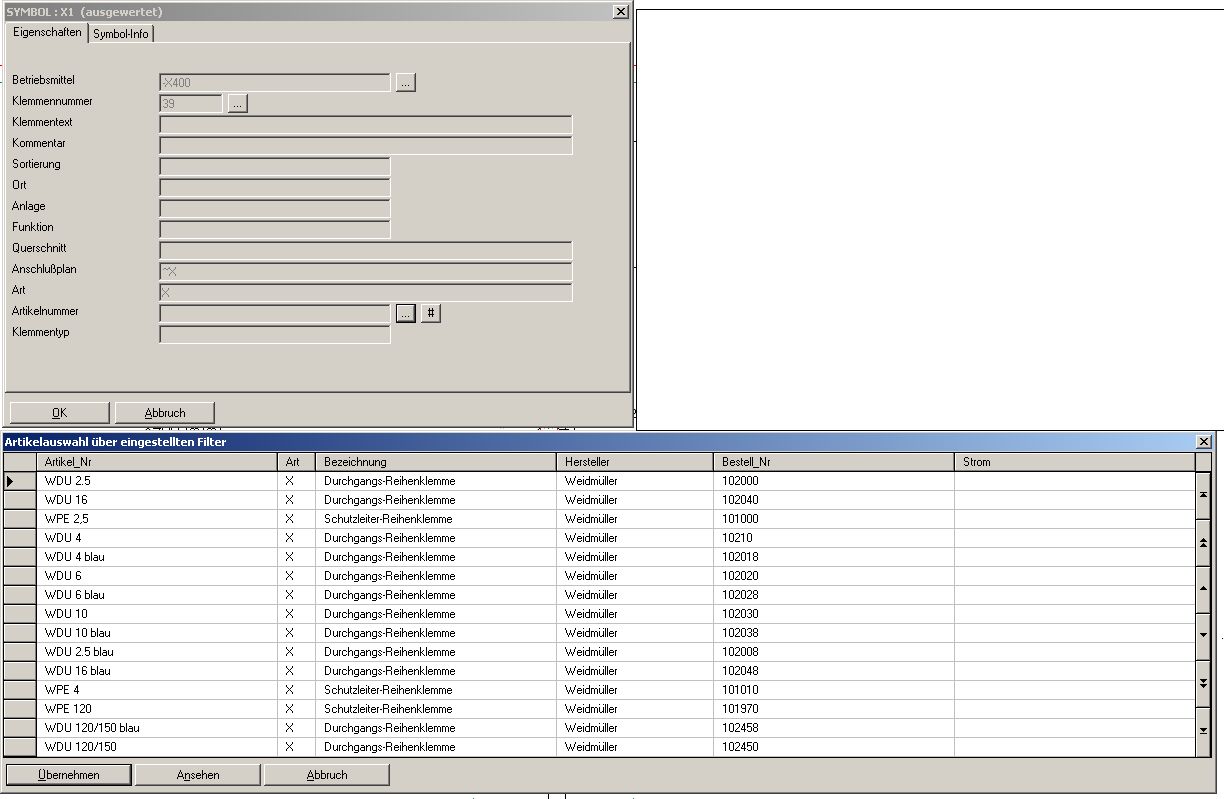

seit der 7.5 kann man ja beim editieren der Artikeldaten eines Bauteiles,
einen Filter einsetzen.
Schön wäre eine Sortierfunktion, wenn man im Filterergebnis auf die Spaltenköpfe klickt.
Heiko

moin Heiko,
sorry aber das verstehe ich nicht. was meinst du genau?
tschüss aus hannover
bodo m

Guten Morgen Bodo,
Original erstellt von Bodo_M:
Keine versteht mich
Wenn ich auf dem Bild bei Artikelnummer auf die 3"." klicke und im Filter etwas eintrage, erhalte ich das untere Bild.
Da steht z.B. in der 1.Spalte WDU und WPE gemischt.
Schön wäre es, wenn bei einem Klick auf die Kopfzeile z.B. "Artikel_Nr"
die Tabelle entsprechend Spalte 1 sortiert wird.
Jetzt klarer?

erstellt am: 10. Nov. 2009 13:34    Editieren oder löschen Sie diesen Beitrag!  <-- editieren / zitieren -->   Antwort mit Zitat in Fett Antwort mit kursivem Zitat    Unities abgeben: 1 Unity (wenig hilfreich, aber dennoch)2 Unities3 Unities4 Unities5 Unities6 Unities7 Unities8 Unities9 Unities10 Unities Nur für HRompel 10 Unities + Antwort hilfreich
hallo Heiko,
wenn die 1. spalte in deinem s-key wäre, würde eh danach sortiert.
bodo m

erstellt am: 10. Nov. 2009 13:40    Editieren oder löschen Sie diesen Beitrag!  <-- editieren / zitieren -->   Antwort mit Zitat in Fett Antwort mit kursivem Zitat    Unities abgeben: 1 Unity (wenig hilfreich, aber dennoch)2 Unities3 Unities4 Unities5 Unities6 Unities7 Unities8 Unities9 Unities10 Unities
Hallo Bodo,
hallo Heiko,
Und wenn ich jetzt nach Spalte 2,3 oder 4 sortieren möchte?????
Heiko
Bodo_M
Beiträge: 5310
Registriert: 15.11.2001
erstellt am: 10. Nov. 2009 13:47    Editieren oder löschen Sie diesen Beitrag!  <-- editieren / zitieren -->   Antwort mit Zitat in Fett Antwort mit kursivem Zitat    Unities abgeben: 1 Unity (wenig hilfreich, aber dennoch)2 Unities3 Unities4 Unities5 Unities6 Unities7 Unities8 Unities9 Unities10 Unities Nur für HRompel 10 Unities + Antwort hilfreich
hallo Heiko,
du kannst mehrere s-keys anlegen.
bodo m

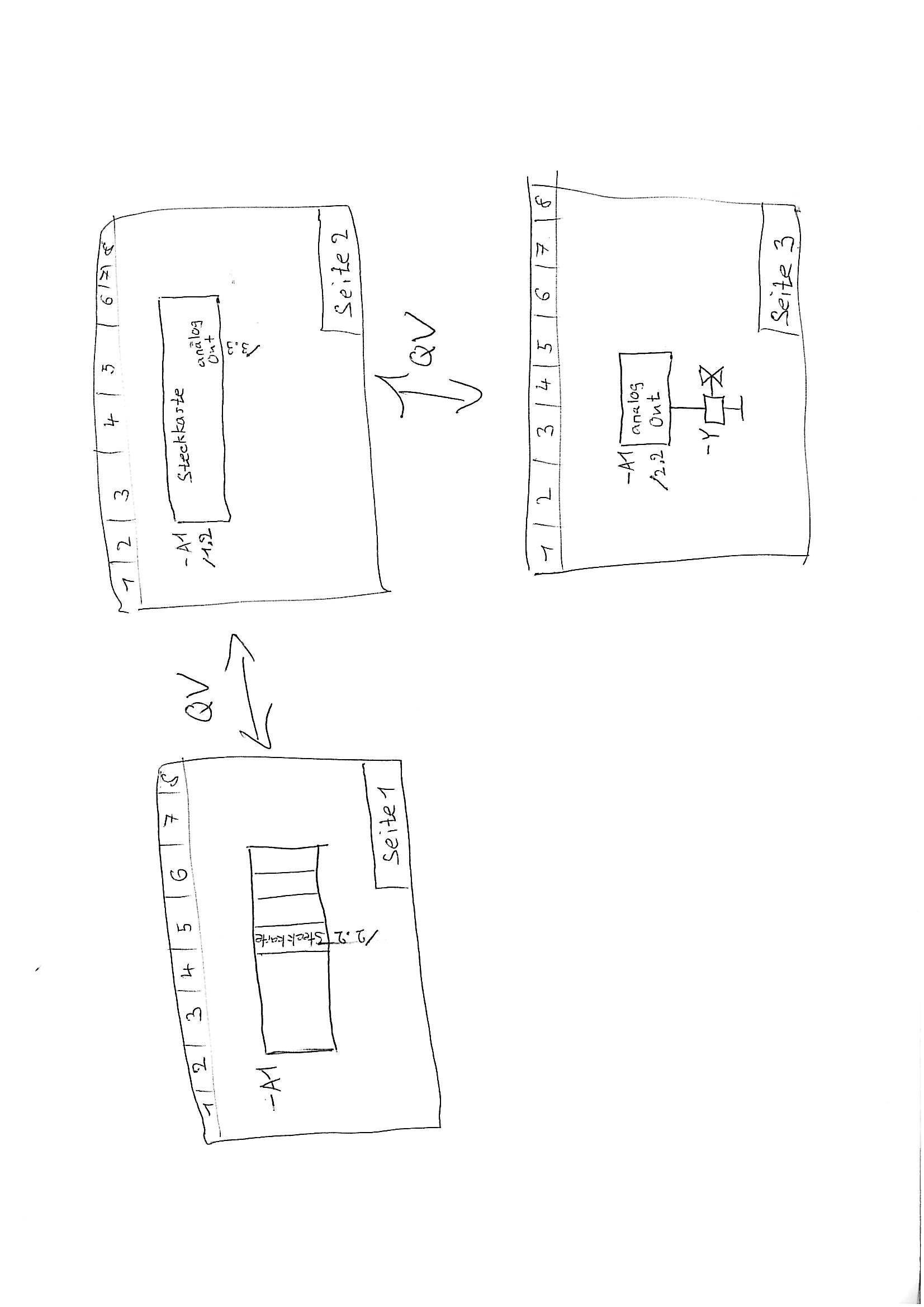

erstellt am: 17. Nov. 2009 16:44    Editieren oder löschen Sie diesen Beitrag!  <-- editieren / zitieren -->   Antwort mit Zitat in Fett Antwort mit kursivem Zitat    Unities abgeben: 1 Unity (wenig hilfreich, aber dennoch)2 Unities3 Unities4 Unities5 Unities6 Unities7 Unities8 Unities9 Unities10 Unities Nur für HRompel 10 Unities + Antwort hilfreich
Hallo zusammen!
Wenn wir schon beim wünschen sind...
Ich hätte hier auch noch einen Wunsch /Anregung:
(vielleicht hat dies ja schon mal jemand angebracht...)
Wie wäre es zusätzlich mit einer Nebendarstellung (Tochter) einer Nebendarstellung (Tochter) ?
Grüsse
Daniel

erstellt am: 17. Nov. 2009 16:53    Editieren oder löschen Sie diesen Beitrag!  <-- editieren / zitieren -->   Antwort mit Zitat in Fett Antwort mit kursivem Zitat    Unities abgeben: 1 Unity (wenig hilfreich, aber dennoch)2 Unities3 Unities4 Unities5 Unities6 Unities7 Unities8 Unities9 Unities10 Unities
Original erstellt von Soudi:
SPS-Symbole Typ 12.
Fenstersymbole (Symboltyp 12 )
Der Symboltyp 12 wird für die aufgeteilte Darstellung eines Gerätes (SPS-Karte) auf verschiedenen Blättern eingesetzt. Dieser Symboltyp ermöglicht eine Mehrfachvergabe desselben Betriebsmittelkennzeichens (BMK).
Für die Stücklistenbearbeitung ist es erforderlich, dass nur ein Symbol (in der Zeichnungs-Bearbeitung) von mehreren, die das gleiche Betriebsmittelkennzeichen tragen, die Artikelinformation trägt.
Das kann durch Verwendung von zwei unterschiedlichen Symbolen geschehen. Eines hat die Codenummer und das andere, sonst völlig gleiche, hat sie nicht.
Wenn nur ein Symbol verwendet werden soll, muss es den Code 80 (Artikelnummer) und den Code 149 (Menge) tragen. Haben mehrere Symbole das gleiche BMK, so darf nur eines davon eine Menge größer als null enthalten, die anderen tragen die Menge null. Ein leeres Feld "Menge" ist identisch mit der Menge null. Andernfalls ergibt sich beim Auswerten des Symbols eine entsprechende Meldung.
Bei richtiger Bearbeitung wird in der Stückliste für diese Artikelnummer, das heißt für alle Geräte desselben BMKs, nur ein Datensatz erzeugt.
Gruss Heiko

erstellt am: 19. Nov. 2009 15:44    Editieren oder löschen Sie diesen Beitrag!  <-- editieren / zitieren -->   Antwort mit Zitat in Fett Antwort mit kursivem Zitat    Unities abgeben: 1 Unity (wenig hilfreich, aber dennoch)2 Unities3 Unities4 Unities5 Unities6 Unities7 Unities8 Unities9 Unities10 Unities Nur für HRompel 10 Unities + Antwort hilfreich
"Schematisch" gesehen, stelle ich mir das folgendermassen vor:
siehe Anhang  ;-)
Grüsse
Daniel

Nachdem es für mich gerade mal wieder Aktuell ist, möchte ich folgenden Wunsch noch ein kund tun ...
Original erstellt von Erwin Fortelny:
*) Das Kopier-Fenster unter "Symbole kopieren" als Listform wo man die Symbolauflistung nach Datum (Auf-/Absteigend) umsortieren kann, damit man nicht immer die ganze Liste durchschrollen muß für ein Symbol, wenn man z.B. das Datum der Erstellung/Änderung weiß!
(Da wir pro Projekt eine eigene Symb-Datei verwenden (Kopie von der Standard-Symb-Datei), ist es mühsam, fehlende Symbole, die jetzt nicht in der Standard-Datei vorhanden sind, sondern in einer anderen Projekt-Symb-Datei, "einfach" zu finden und Anzufügen!    )
Servus, Erwin

Als erstes gibt es meines Wissens keine Möglichkeit Kabelnamen automatisch nachzunummerieren. Eine Funktion angelehnt an der BMK-Nummerierung wäre eine tolle Sache. Vielleicht sogar dort implementiert.
Als Zweites wäre da ein Geräteanschlußplan. D.h. eine Ausgabe in die Zeichnung, die von der Darstellung wie der Klemmenanschlußplan generiert wird.
Ich weiß,ich weiß, realisieren in der nächsten Version ist nicht möglich, aber vielleicht findet sich der Eine oder Andere, der diese Funktionen auch nutzen möchte und meinen Vorschlag hier unterstützt. Und wir können damit in der Übernächsten damit rechnen.
