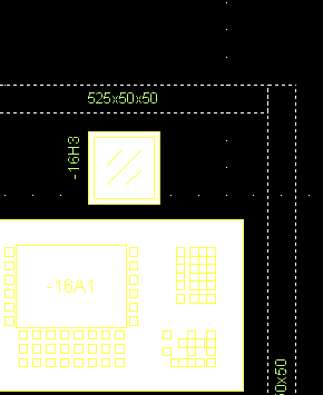

Hi
gibt es die Möglichkeit die Farbe von "Weiß füllen" zu ändern? nämlich in Schwarz.
Hintergrund:
Ich arbeite mit Schwarzem Hintergrund! weil ich das persönlich angenehmer finde.
Code:
[WIN_Graphik]
ColorsEqualEditor35=1
Jetzt sieht das leider a) ziemlich besch.. aus und b) kann ich Schriften die evtl. Weiß dargestellt werden gar nicht mehr sehen.
Passend zum Thema, es fehlt eine Funktion die sagt "Symbol in Vordergrund"
Denn wie ich festgestellt habe funktioniert das beim ausdrucken immer, aber auf dem Monitor werden letztre Platzierte Symbole nicht von einem "Weiß gefüllten Symbol" mehr verdeckt!
Vielleicht weiß ja jemand was
Dank euch
gruß Mathgi

hallo mathgi,
warum nimmst du nicht das rechteck in der mitte, bei diesem kannst
du stift und linie wählen.
tschüss aus hannover
bodo m

ähmm sorry.... bitte meinen Beitrag nochmals genau lesen!
Ich will kein gefülltes Rechteck, abgesehen davon wird das auch Weiß dargestellt (wenn auf Schwarzer Hindergrund eingestellt ist).
Dummerweise wird aber das "Weiß Gefüllte" Rechteck nicht schwarz.
Das ist ein Bug!!!!!!!!!!!!!!!!!!!!!!!!!!!!!!!!!!!!
gruß Mathgi

hallo mathgi,
ich habe gelesen! leider kann ich nicht finden, was du damit
erreichen möchtest. das steht zum "weissen rechteck" in der hilfe:
Durch ein "Weiß Füllen" eines Rechtecks können in einem Bereich Grafikteile überdeckt werden. Diese Funktion ist ein Hilfsmittel, um bei gescannten Stromlaufplänen evt. Teile auszublenden um sie daraufhin umzeichnen zu können.
genau dafür kann es benutzt werden.

richtig... da wiederspreche ich ja nicht.
wenn ich aber mit ELCAD in der einstellung Schwarzerhindergrund arbeite möchte sollte es logischerweise mit schwarz überdecken!!!!!!!!!!!! nicht mit weiß

Bilder zeigen mehr als tausend Worte...
und jetzt stellen Sie sich vor in den weißen Aufbausymbolen steht mit Weißer Schrift das BMK!

hallo mathgi,
ist schon klar aber: das "weisse rechteck" gibt es leider nicht in
schwarz. das sieht auf dem bildschirm nicht so gut aus, ist auf dem
ausdruck aber ok und dafür war es gedacht.

natürlich ist der Ausdruck wichtiger.
aber wie soll ich bitte einen Text lesen der darin in weißer Schrift steht??????
hallo Bodo,
wenn ich ELCAD umstelle auf Schwarzen Hintergrund,
dann wird
- schwarze Linie -> weiß
- weißer Hintergrund -> schwarz
- schwarze gefüllte 4-Ecke -> weiß
und nur
- weiß gefüllte 4-Ecke bleiben weiß?????????????????
da kann mir keiner erzählen das ist so gedacht!!!
gruß Mathgi

hallo mathgi,
Original erstellt von mathgi:
dann wird
das ist richtig aber das "weisse rechteck" gibt es nur in weiss.
als das "weisse rechteck" als funktion ins elcad kam, gab es schon
lange elcad windows. windows user kennen gar keinen schwarzen
hintergrund, den gabs nur unter dos.
bodo m

Hallo Bodo
was ist dos???
ich kenne kein CAD System (egal mechanisch oder electrisch) ausser ELCAD das einen Weißen Hintergrund als Standardeinstellung hat!!!
gibs einfach zu dass das versäumt wurde und ein Bug ist! Tipps in die Fehlerdatenbank rein und sag mir wann ich mit dem entspr. Hotfix rechnen kann!
gruß Mathgi

hallo mathgi,
dos = disc operating system, erfunden von ms = microsoft
ich denke nicht, dass es versäumt wurde.......aber egal ich trage
es als wunsch ein.
bodo m

Danke für die vielen Antworten..
aber es ist doch egal ob weiß, grau, hellgrau, hellgrün, pink oder schwarz.
Das Rechteck was Elcad "Weiß füllen" nennt soll einfach ein teil eines Bildes verdecken! Also gleich dem Hintergrund!
So das kann Elcad NICHT. Also sagt doch bitte Alle dass das einfach ein Bug ist und fertig.
Wegen mir aus könnt ihr gerne mit weißem Hintergrund arbeiten!
Eigentlich habe ich diesen Beitrag geschrieben in der Hoffnung das es eine Lösung dafür gibt, oder wenn nicht die Firma Aucotec das als dankbaren Hinweis nimmt und Ihre Software zu verbessert.
Leider scheint der Positive Gedanke keinen Anklang zu finden. Schade eigentlich.
gruß Mathgi

erstellt am: 05. Nov. 2009 20:54    Editieren oder löschen Sie diesen Beitrag!  <-- editieren / zitieren -->   Antwort mit Zitat in Fett Antwort mit kursivem Zitat
Hallo Mathgi,
der Ausdruck (Papier/PDF) erfolgt ja immer in weiß. Auch wenn Du am Bildschirm
etwas anders siehst, kommt es bei der Ausgabe immer richtig raus.
Eine ganz einfache Lösung wäre, den Hintergrund auf weiß zu stellen. Bei uns
steht in der "Arbeitsplatz-Bildschirm-Richtline", dass bei einem Programm stets
der weiße Hintergrund zu verwenden ist, da dieser weniger augenschädlich ist.
Uli

es ist allen klar, das "weisse rechteck" ist eine funktion und hat
mit der farbe nichts zu tun. in diesem fall bot sich eine
wortspielerei halt an..........sorry.
an anregungen ist Aucotec immer interessiert, leider gibt es nicht
immer sofort die passende lösung und genau dafür haben wir unsere
FeWu daba.
ID=EL-091104-001
