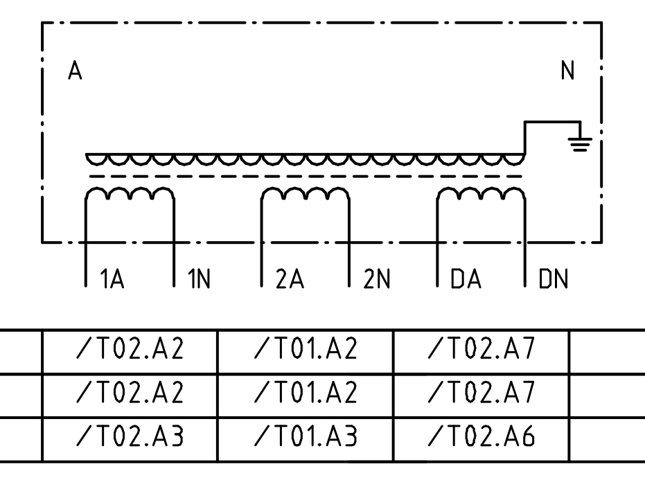

Guten Morgen Liebe Elcadler,
ich habe mal wieder ein kleines Problemchen, worauf ich mir keinen Reim machen kann.
In einem Symbol (siehe Bild) ist auf der Primärseite des Wandlers eine Linie im PDF-Ausdruck vorhanden, die aber im Symbol nicht vorhanden ist.
Die Version ist 7.2.0 und der Ausdruck mit FreePDF gemacht.
Hat jemand eine Idee, woran das liegen könnte? Außer diesem Symbol sind auch noch weitere Wandlersymbole vorhanden, in denen das Problem aber nicht auftritt!
Grüße aus Frangn
Rob

Hallo Rob,
vielleicht ist die Linie in einem Layer, der NUR beim Plot sichtbar ist.
Im Symbolbau siehst Du diese Linie nicht, wenn sie am Screen deaktiviert ist.
Beim FreePDF passieren bei uns gelegentlich auch seltsame Dinge. Da stehen
im PDF plötzlich Texte senkrecht, die im Elcad noch waagerecht waren.
Mit dem Acrobat Professional und mit Elcad-PDF-Kompakt passiert das nicht.
Uli

Hallo Rob,
bist du sicher, das im Symbol keine Linie ist ?
geh mal in den Symbolbau und zoome mal rein, vielleicht ist dort doch eine Linie, z.B. gepunktet und dünn, diese wird dann ggf. von FreePDF falsch interpretiert.
Gruß aus Herford
Kai Mensching

Hallo Leute,
ich habe die Bögen im Symbol gelöscht und neu erstellt, jetzt ist die Linie weg. Kann schon sein, dass da was drunter lag, was nicht zu sehen war.
Danke für eure Hilfe!
Grüße aus Frangn
Rob
