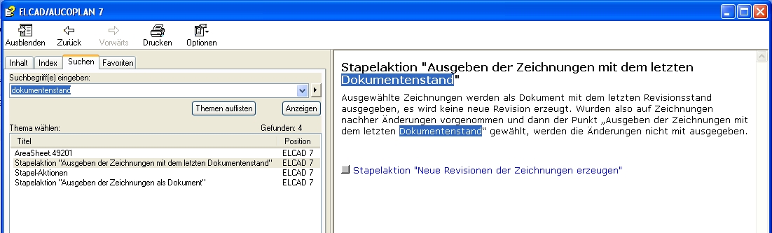

Hallo Leute
gibt es eine Möglichkeit nur bestimmte Revisionen über einen Stapel auszugeben.
z.B. Code 12783 = Rev. 15
Hab hier einen Plan mit 2000 Seiten und möchte nur alle Zeichnungen mit dem Revisionskommentar Rev. 15 ausgeben.
Danke schon im Voraus.
mfg Günther

Hallo Günther,
also in Elcad selber habe ich nur das gefunden ->
Ich vermute mal du auch und das ist nicht das was du suchst.
Vielleicht gibt es ja eine Möglichkeit über die API, die habe ich leider nicht. Mal sehen, ob jemand da was kennt.
Grüße aus Frangn
Rob

Hallo Günther,
schau mal in diesen Beitrag und den Links die dort vorhanden sind.
Es grüsst

Hallo Leute
Danke für eure Antworten.
Kann mir jemand erklären wie das mit dem MenüBatch funktioniert.
Wie kann ich den im Elcad einbinden und wo kann ich die Funktion
anwählen.
mfg Günther

Ich drucke öfters Zeichnungen nach bestimmten Kriterien aus.Bisher habe ich in der ini die Einstellungen in der MENUBATCH geändert(siehe Auszug)
MenuBatch]
AddItemOutputPlot=Revision
CodeNo=12778
TitleMask=Geben Sie bitte die Revision ein
FieldName=Revision
CreateList=0
ListName1=
ListName2=
ListName3=
TitleBatchWindow=Stapel plotten [$param]
Gibt es eine Lösung wie man mehrere Auswahlmoglichkeiten im direkten Zugriff haben kann.

Hallo Günther,
suche in der AUCOTEC.INI nach [MenuBatch] dort ist standardmäßig der Einbauort eingestellt. Hier kann man z.B. die Revision eintragen. Laut Pelle Bootsmann kann man hier leider nur ein Kriterium einstellen.
Gruß Uwe

Danke für eure hilfreichen Beiträge.
jetzt funktioniert das super.
