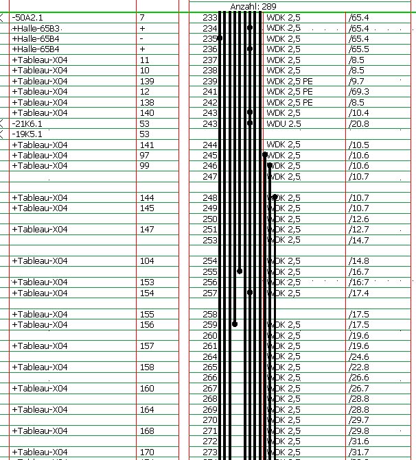

wenn Ihr Euch das anbei liegende Bild anschaut,
werdet Ihr sehen, das der Klammenplan dieses Projektes Mist ist.
Aber, wie beseitige ich das nachträglich (außer per Hand) und wie vermeide ich so einen Mist in Zukunft?
Man müsste Elcad irgendwie dazu bringen, nachträglich Potentialbezogen durch zu nummerieren damit die Brücken nebeneinanderliegene Klemmen betreffen und nicht über Seiten springen - aber wie?
Heiko

Hallo Erwin,
das Problem ist eigentlich ein anderes:
Elcad vergibt die Klemmennummer.
Ich erstelle eine E-Planseit und nutze auf der Klemmleiste X1 die Klemmen 1,3,7 auf dem Potential L+ und die Klemmen 2,4,5,6 auf dem Potential L-.
Auf der nächsten Seite nutze ich von X1 die Klemmen 8,13,14 für L+,
9,10 für L- und 11,12 für einen Taster.
Und da Elcad ja jedesmal die Klemmennummern auf der Klemmleiste hochzählt (egal an welchem Potential die Klemme liegt) kommt dann dieser Mist dabei raus. Die Kunden wollen aber keine Klemmleiste für L+ und eine für L- sondern eine Klemmleiste für 24V und eine für 230V.
Schön wäre jetzt, wenn man Elcad z.B. per Script dazu veranlassen könnte, auf einer Klemmleiste Potential für Potential neu durch zu nummerieren, damit die Brücken mit gleichem Potential nebeneinander liegen.
Der andere Weg wäre nur erst für jedes Potential eine Klemmleiste zu machen und am Ende die Klemmleisten wieder zusammen zu fügen.
Heiko

Hallo Uli,
Original erstellt von UKanz:
Weshalb vergibst Du die Klemmennummer nicht per Hand?
Wafür habe ich ein Computerprogramm, wenn ich dann doch noch alles selber machen muss?
Da würde ich einen Heulkrampf bekommen, wenn ich den Schrank bauen müsste.
Genau deshalb will ich dieses Chaos ja vermeiden.
[QUOTE]    Und da Elcad ja jedesmal die Klemmennummern auf der Klemmleiste hochzählt
Jedes mal? Jedes mal bei welcher Aktion?
[/QUOTE]
Jedesmal wenn man eine neue Klemme setzt.

Hallo Heiko,
Du hast also bei 'Einstellungen/Benutzer/Automatik/Automatisch Auswerten' bei Klemme/Stecker einen Haken gesetzt. Ich mach das lieber manuell oder per drag&drop aus'm Tree, dann weiss ich was ich habe.

Hallo Heiko,
Also bei den Klemmen vertrete ich die Meinung von Uli - lieber per Hand oder max. via Inkrement-Funktion!
Bez. Sortieren noch: Hast Du es schon mal mit dem Code 44 (Sortiernummer) versucht?!?
