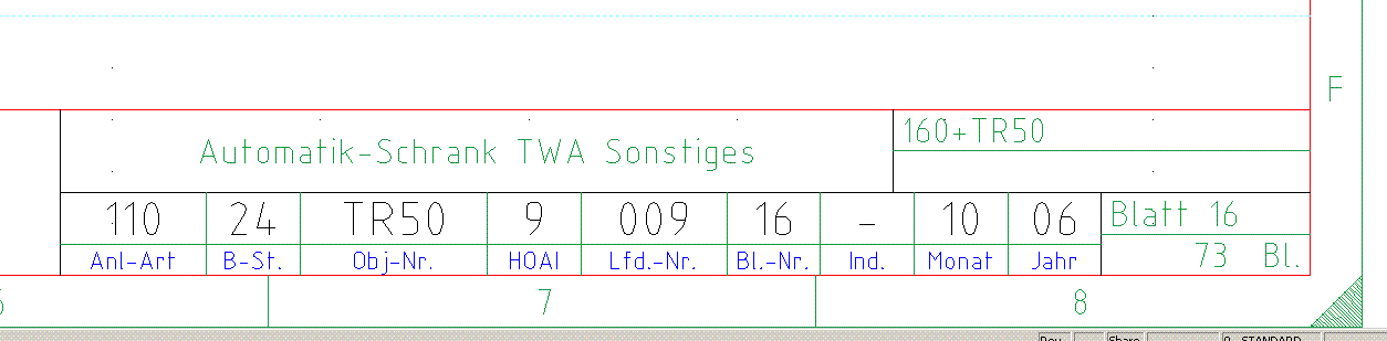

Hy @ all,
hab zur Zeit ein kleines Problem mit einem sehr pingeligen Auftraggeber. Folgendes:
Im Formblatt soll eine "lfd.-Nr." und die Blattnummer "Bl.-Nr." stehen.
Bl.-Nr. ist im Grunde nichts weiter als die Balttnummer im Code 62. Soweit kein Problem!
lfd.-Nr. ist schon komplizierter. Hab im Projekt z.B. einen Ordner "Stromlaufpläne". Darin sind die Blätter mit den Blattnummern 08 bis 49. "lfd.-Nr." soll nun aber 1 bis 42 durchnummeriert werden.
bis jetzt ist die "lfd.-Nr." immer per Hand eingetragen worden. Nun ist das aber nicht konsequent gemacht worden. Sprich ich soll das jetzt gerade ziehen. Bei um die 40 Schränke eine echte Strafarbeit.
Gibts vielleicht eine Codenummer, die die aktuelle Blattnummer im Ordner wiedergibt? Oder irgendwas vergleichbares.
Hoffe ihr könnt helfen! Danke schonmal im voraus!

Hallo Michmo,
ich würde es über das Inhaltsverzeichnis versuchen.
Für die laufende Nummer hast Du, ich nehme mal an, eine frei Codenummer verwenden. Diese baust Du im Inhaltsverzeichnis ein. Dort kannst Du wie im Excel die lf Nr. hochrechnen lassen und an die Zeichnugen übergeben.
mfg Robert

Ja! Das ist Code 406. Also laut Hilfe zur freien Verfügung.
Wie genau mach ich das nun mit dem Inhaltsverzeichnis? Kannst du das noch genauer beschreiben?

Also in der Listenbearbeitung hab ich den Code 406 schon eingetragen. Listet das auch richtig auf. Kann das auch wunderbar korrigieren, sodass die Nummern jetzt richtig wären.
Wie bekomme ich das jetzt zurück ans Formblatt übertragen??

Hallo Michmo,
Ihaltsverzeichnis öffnen;
Extras / Automatik / Zeichnungen anpassen.
mfg Robert

Alles klar. Fürs erste muss das reichen!
Werd vielleicht noch was am Formblatt bauen, wenn mir noch eine gute Idee kommt.
