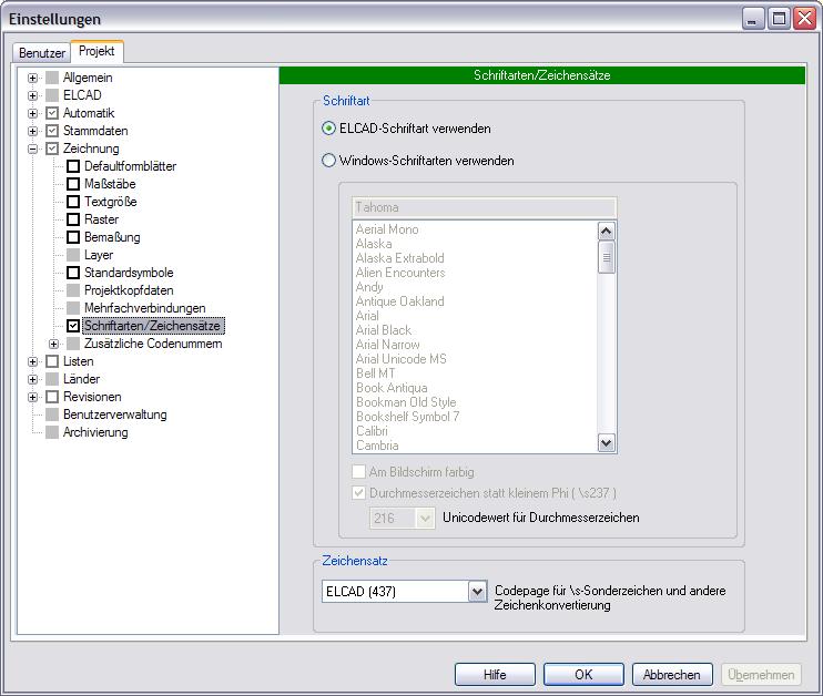

lt. OH sollte ich über \1f das Teta "verschnörkeltes v" erreichen.
Leider klappt das weder unter Elcad 7.4 noch unter 7.5.
Eingestellt habe ich in den Projekteinstellungen unter
Zeichungnen\ [X]Schriftarten\ Codepage für \s = Elcad(437) und auch 850,
aber beides ohne Erfolg.
Was mache ich falsch?
Heiko

Moin Heiko,
das bekommst du NUR, wenn du die ELCAD-Schriftart verwendest, bei Windows-schriftart Tahoma gibt es das auch, allerdings sieht es ähnlich wie das Durchmesserzeichen aus.

ich nutze Keine Windowsschriftart und bekomme es trotzdem nicht hin.
Werde wohl auch unter die Maler gehen müssen.

Hallo Heiko,
bei mir geht unter Elcad-Schriftart "\1f" als  .

Hallo Heiko,
was kommt denn raus wenn Du den Text "\1abcdef\0" eingibst ?

Moin Euch Allen,
jetzt kommen plötzlich wieder die "richtigen" Zeichen wenn ich z.B. \1f
mache kommt ein Teta so wie es sein soll "als V mit Kringel".
Muß man nach dem Ändern der Schrifteinstellungen ELCAD neustarten?
Heiko

Moin Heiko,
wenn du die Einstellungen unter den Projektkonfigurationen machst, dann muss das im Baum angehakt werden, sonst ist die Einstellung nicht aktiv, ein Neustart von Elcad ist nicht erforderlich.
siehe Bild
