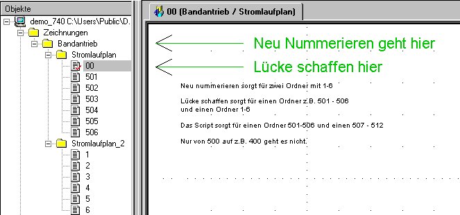

erstellt am: 11. Sep. 2009 13:33    Editieren oder löschen Sie diesen Beitrag!  <-- editieren / zitieren -->   Antwort mit Zitat in Fett Antwort mit kursivem Zitat    Unities abgeben: 1 Unity (wenig hilfreich, aber dennoch)2 Unities3 Unities4 Unities5 Unities6 Unities7 Unities8 Unities9 Unities10 Unities
Hallo Uli,
schaue mal auf das Bild ....
Gruss Heiko

erstellt am: 11. Sep. 2009 16:20    Editieren oder löschen Sie diesen Beitrag!  <-- editieren / zitieren -->   Antwort mit Zitat in Fett Antwort mit kursivem Zitat    Unities abgeben: 1 Unity (wenig hilfreich, aber dennoch)2 Unities3 Unities4 Unities5 Unities6 Unities7 Unities8 Unities9 Unities10 Unities
Okay Uli weil Du es bist:
Ausgangssituation:
Ein Elcad-Projekt mit zwei Schaltschränken.
Steuerung\Schrank E01
mit den Seiten 1-6
und
mit den Seiten 1-6
Wenn Du jetzt versuchst das ganze Projekt neu durchzunummerieren mit dem Startwert 500, hast Du folgende Möglichkeiten:
Schritt 1: Du gehst im Tree auf den oberste Ebene, dann RMK, Durchnummerieren, Projekt
          Ergebnis E01/1-6 und E02/7-12
Schritt 2: Du gehst in die jeweiligen Ordner auf die oberste Zeichnung und machst ein Lücke schaffen.
          Aber schön dran denken, das Du wenn wie erste Zeichnung 1 heißt, nicht Step 500 sondern 499 wählst.
          Im Zweiten Ordner mußt Du noch mehr rechnen um diesen dann mit 507 anfangen zu lassen.
oder Du nimmst das Script.
Anders sieht es aus, wenn Du z.B. jeden Ordner mit 500 Anfangen lassen willst.
Mit Startwert geht das weder mit Script noch mit Elcad "Hausmitteln".
Ganz schlimm wird es, wenn Du z.B. alle Zeichnungen die vorher mit 500 anfingen jetzt bei 400 anfangen lassen willst = Handarbeit.
Gänzlich fehlt die Möglichkeit folgendes zu erreichen (Sowohl Projekt, als auch Gruppen bezogen):
Mache aus 1,2,3,4,5,6  => 1,3,5,7,9,11
Habe ich mich jetzt deutlich ausgedrückt?
Ursprünglich hatte ich ein Projekt mit 5 Ordnern, das ab 500 beginnen sollte.
Heiko

Und der unglaubliche Rolf konnte auch helfen, aber aus dem Script heraus entstand dann der Gedanke/Wunsch nach noch mehr Möglichkeiten.
Heiko
