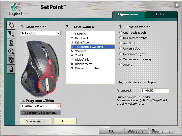

Hallo Erwin,
bei Logitech geht das auch pro Programm. Siehe Anhang.
Viele Grüsse von Saltkråkan

Mäusezirkus
Funktioniert prima, mit meiner Funkmaus. (Enter auf's Scrollrad)
Ich habe sogar zwei Mäuse gleichzeitig laufen.(1xPS2, 1xUSB)
Wenn die Funkmaus wieder aufgetankt werden muss, greife ich zur anderen,
ohne umzustöpseln ....Ein Versuch lohnt sich.

Dies war mir schon - fast - Klar!
Schon ist es auch, dass man dort sogar pro Programm die Tasten definieren kann, aber ich mag' diese "voluminösen" Softwaren nicht unbedingt ...
