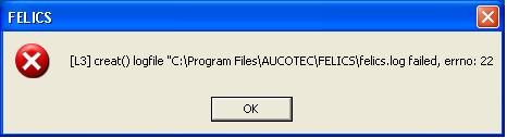

So denke dass ich fast alles gemacht habe.
jetzt habe ich noch eine Meldung am anfang.
Leider nichts gefunden in der Hilfe.
Was könnte das sein?
Danke für eure antwort.

Hallo Samaki,
ich vermute Felics will eine Logdatei schreiben, dieses hat aber nicht funktioniert. Wahrscheinlich gibt es dieses Verzeichnis/diese Datei nicht. 'C:\Program files' heisst bei einem deutschsprachigen Windows 'C:\Programme'.
Ich weiss allerdings nicht wie es beim Schweizer Windows ist.
