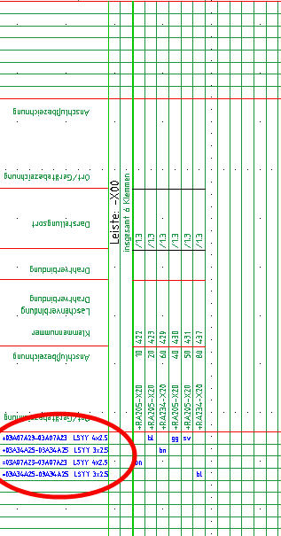

Hallo Leute
Ich habe ein Problem mit dem erstellen der Klemmenpläne im Elcad 7.5.0 SP1. Es generiert die Kabelbezeichnungen doppelt und setzt ein Anlagenvorzeichen(=) oder ein Ortsvorzeichen(+).
Das hat es beim Elcad 7.4.0 nicht gemacht.
Was könnten die Ursachen sein und wie kann ich das beheben.
siehe Bilder.
Danke im Voraus

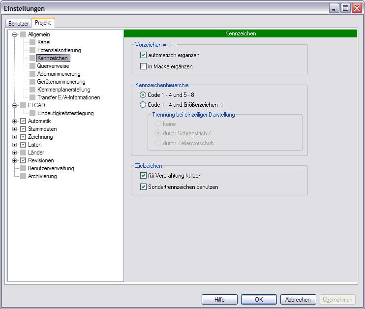

Hallo Günther,
wegen der Norm-Vorzeichen schau mal in die Konfiguration (siehe Bild).

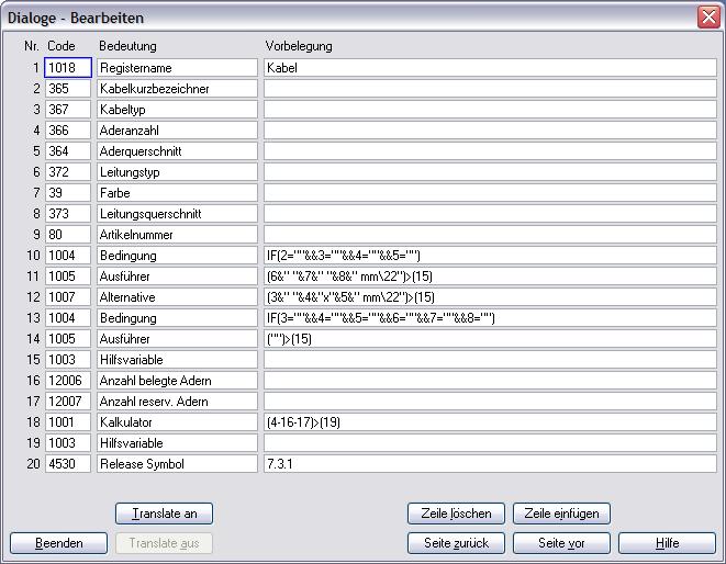

Wenn das dritte Bild das Kabelsymbol im Klemmenplan ist, dann wundert es mich, das es unter 7.4 funtioniert hat (Die verwendeten Codenummern und Bezeichnungen ???   z.B. Code 3 ist der Einbauort, 21 ein Anschluß etc.).
Zum Bilden eines Kabelbezeichners wird der Kabelkurzname mit Code 365 zwingend benötigt, dieser muss auch in den Kabel- und Adersymbolen im Stromlaufplan vorhanden und ausgefüllt sein. Schau mal in Bild 2, so sieht mein Kabelsymbol für den KPL aus.

Hallo Kai
Da ich viele Pläne von Fremdfirmen zu gesicht bekomme sind immer wieder solche unverständlichen Symbole dabei, die einfach von älteren Versionen des Elcads mitgeschliffen und immer wieder nur so verändert worden sind, dass halt kein Fehler erscheint.
Das hier ist so eins. Die Klemmenplanfunktionalität ist gegeben aber die Kabelplanung wir nicht unterstüzt.

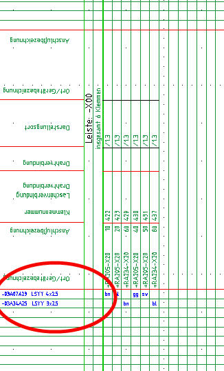

Ich habe jetzt einfach die Zeile mit der Codenummer 3 rausgelöscht und siehe da es funktioniert wieder.
