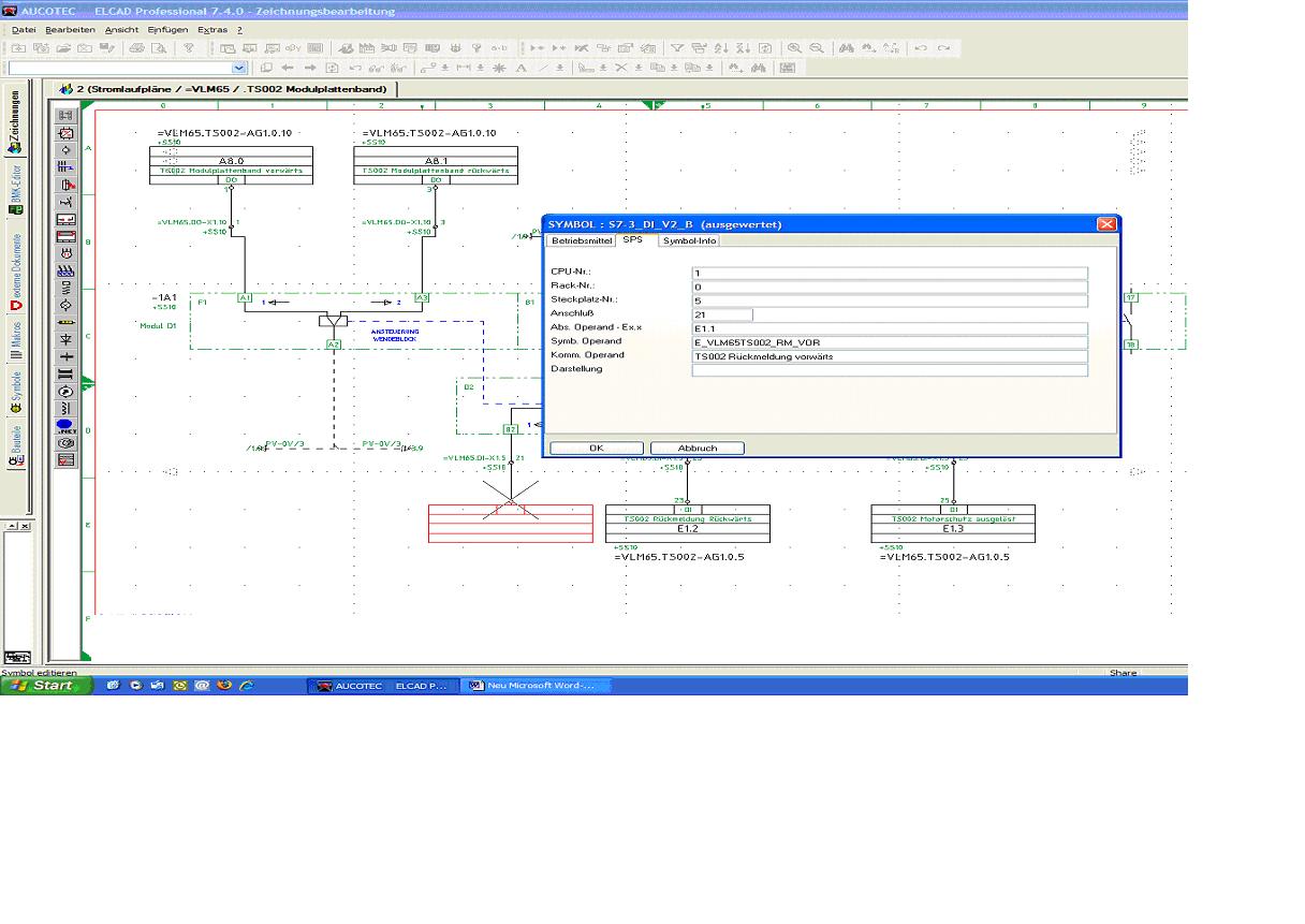

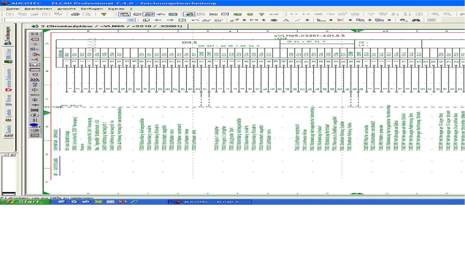

Guten morgen zusammen,

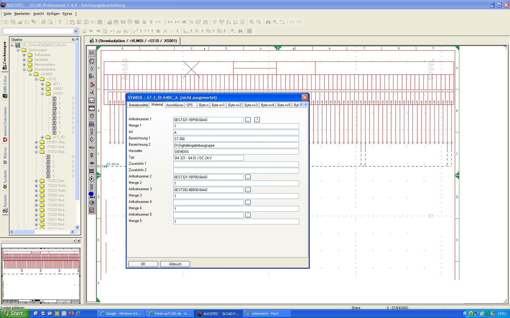

ich habe folgendes Problem bei meinen Zeichnungen:
Ich habe eine Übersicht der digitalen Eingangskarte erstellt und zugehörig auf den jeweiligen Zeichnungsseiten die digitalen Eingänge verarbeitet. In meiner Übersicht erscheint der Text zu dem jeweiligen Eingang, aber kein Querverweis auf selbigen. Genauso verhält es sich in den Zeichnungen (kein Querverweis zur Übersichtsseite). Ich habe mal ein paar Bilder angehängt, um es etwas zu verdeutlichen.
Vielen Dank schonmal für eure Hilfe.

Hallo Uli,
ich hänge die Bilder nochmal an. Habe sie umbenannt. Beim Auswerten kommt keine Fehlermeldung, es passiert gar nichts.

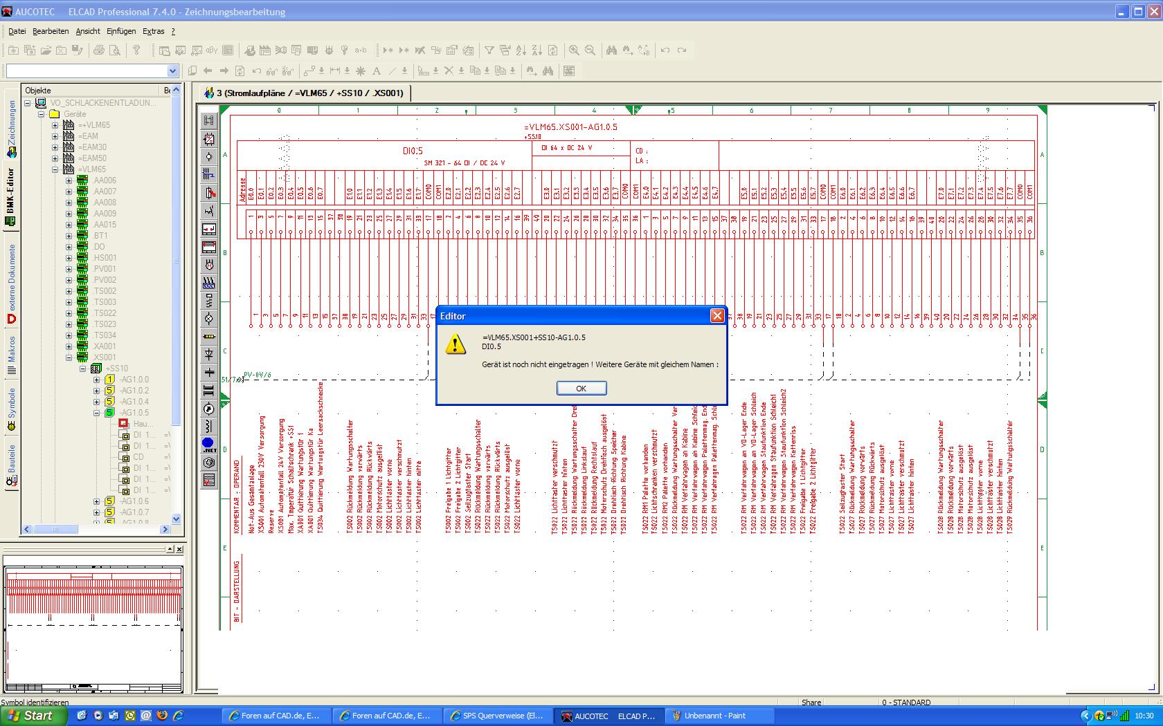

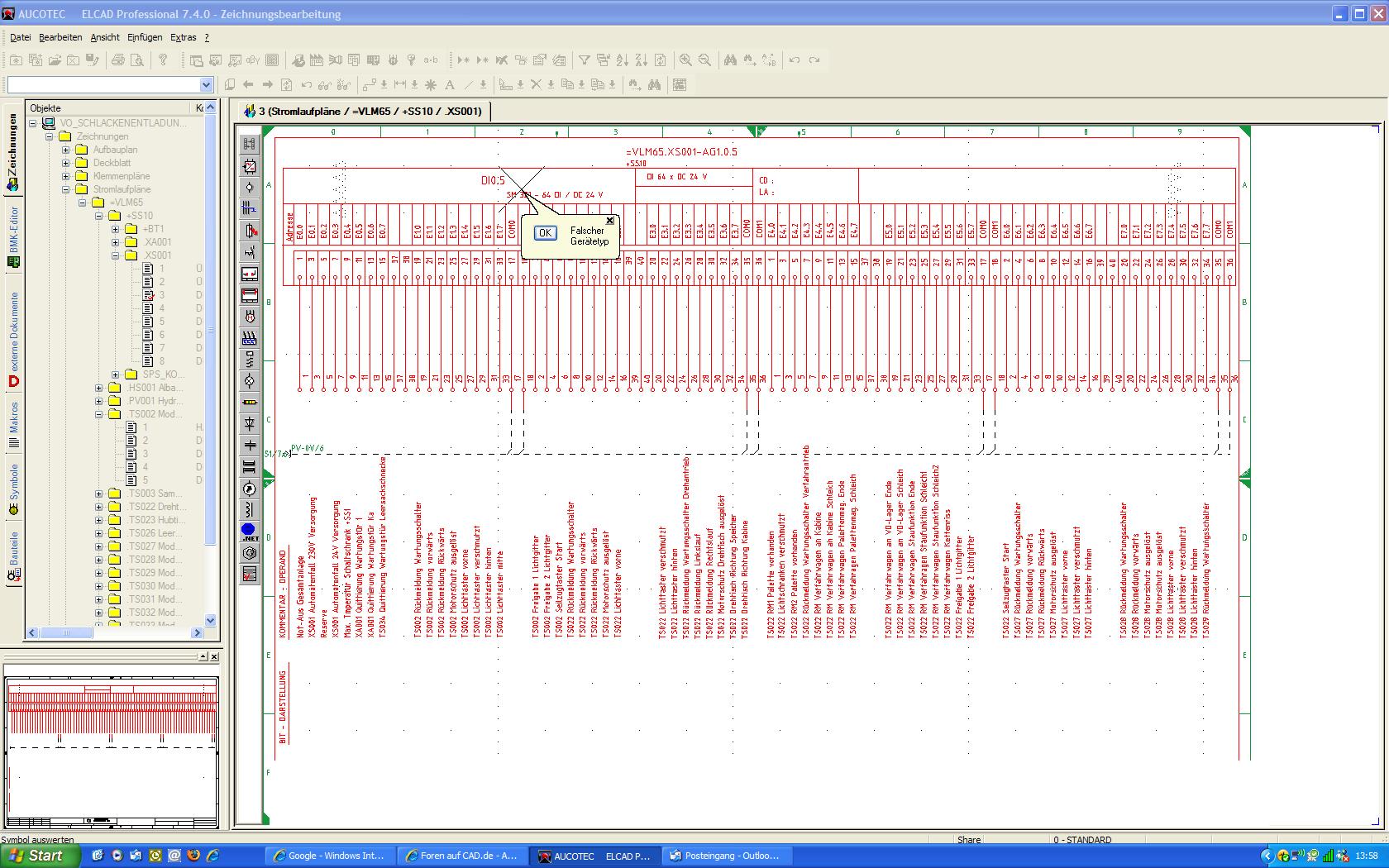

Ich habe auf der SPS Übersicht "gehe zu" ausgeführt und folgende Meldung erhalten (siehe Bild).

erstellt am: 06. Apr. 2009 12:12    Editieren oder löschen Sie diesen Beitrag!  <-- editieren / zitieren -->   Antwort mit Zitat in Fett Antwort mit kursivem Zitat    Unities abgeben: 1 Unity (wenig hilfreich, aber dennoch)2 Unities3 Unities4 Unities5 Unities6 Unities7 Unities8 Unities9 Unities10 Unities Nur für slayer123 10 Unities + Antwort hilfreich
Hallo Mark,
offensichtlich ist die Gesamtdarstellung nicht ausgewertet. Siehe im Tree die grüne "5". Erst wenn die Gesamtdarstellung ausgewertet ist, erscheinen die Querverweise.

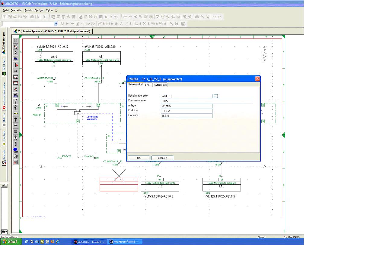

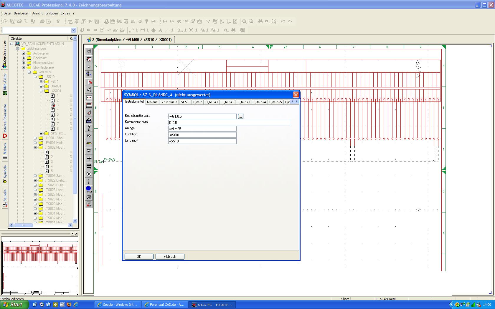

ja es scheint so als währe die Gesamtdarstellung nicht ausgewertet. Wenn ich allerdings eine Auswertung machen möchte, erscheint die Meldung "falscher Gerätetyp". Was habe ich da falsch gemacht?

erstellt am: 06. Apr. 2009 13:51    Editieren oder löschen Sie diesen Beitrag!  <-- editieren / zitieren -->   Antwort mit Zitat in Fett Antwort mit kursivem Zitat    Unities abgeben: 1 Unity (wenig hilfreich, aber dennoch)2 Unities3 Unities4 Unities5 Unities6 Unities7 Unities8 Unities9 Unities10 Unities
noch ein Bild hinterher...

erstellt am: 06. Apr. 2009 14:17    Editieren oder löschen Sie diesen Beitrag!  <-- editieren / zitieren -->   Antwort mit Zitat in Fett Antwort mit kursivem Zitat    Unities abgeben: 1 Unity (wenig hilfreich, aber dennoch)2 Unities3 Unities4 Unities5 Unities6 Unities7 Unities8 Unities9 Unities10 Unities Nur für slayer123 10 Unities + Antwort hilfreich
hallo Mark,
dann passen haupt- und nebengeräte nicht zusammen (eintrag im code
1000).

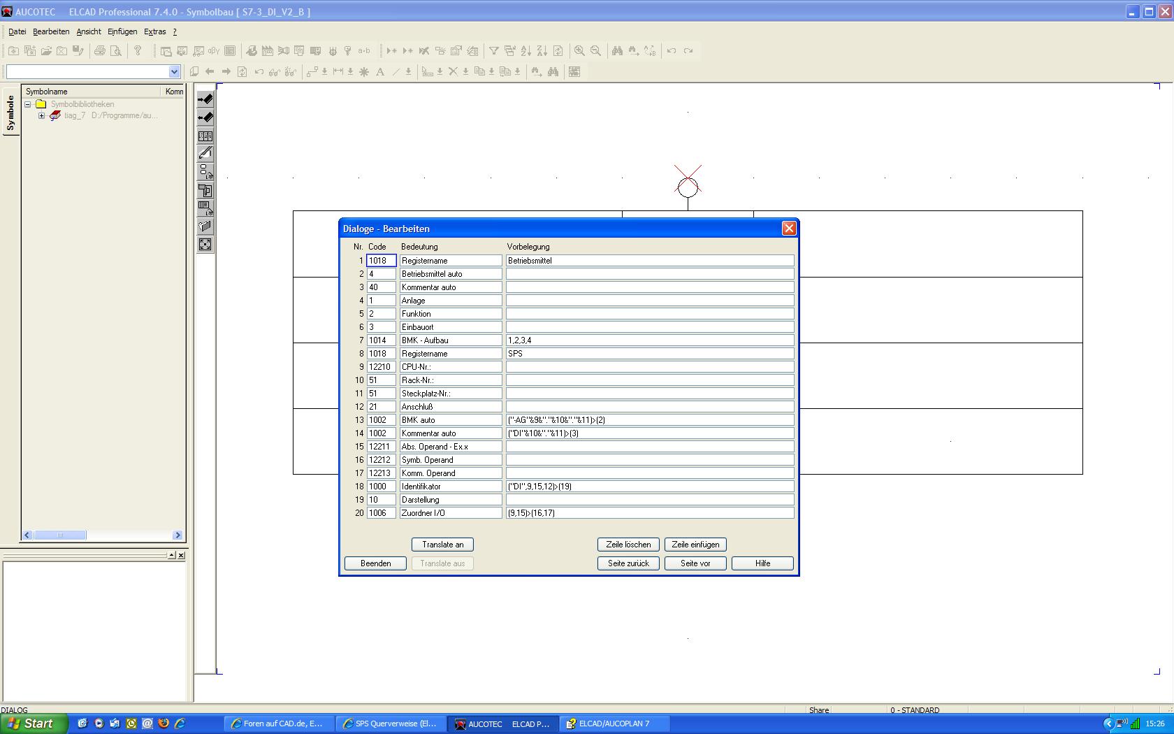

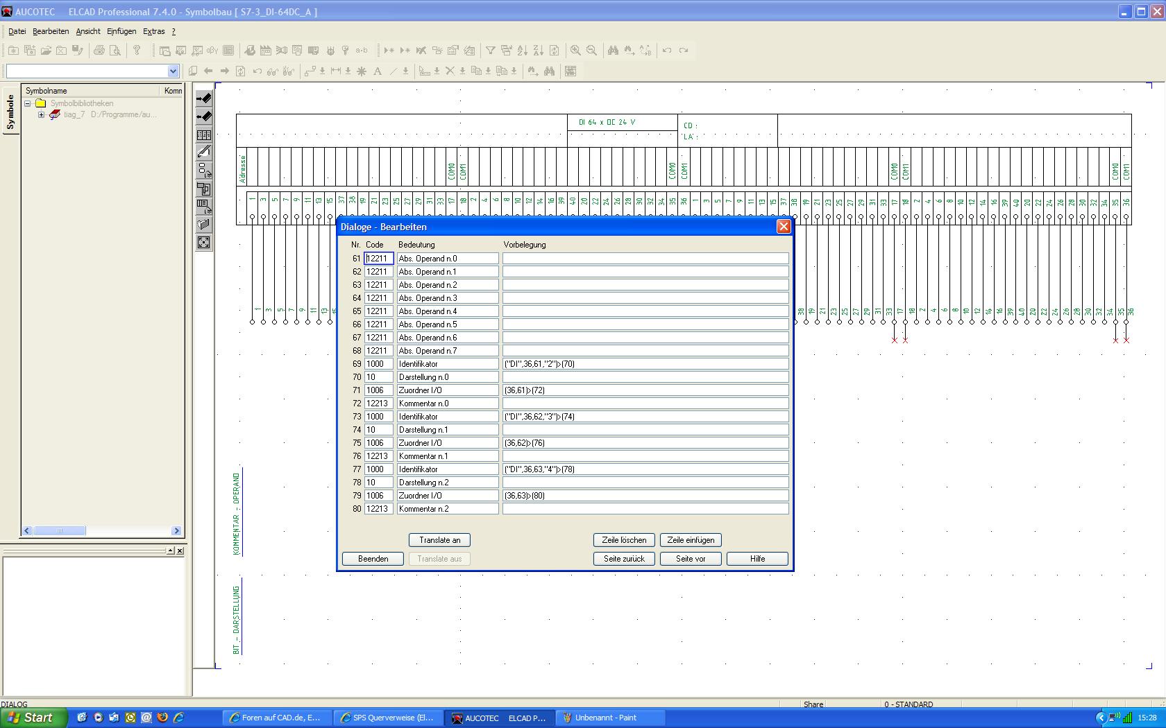

ich habe mal in dem Code 1000 beider Geräte nachgeschaut. Leider habe ich keine Ahnung was die dort eingetragenen Werte bedeuten. Ich schicke nochmal ein paar Bilder mit.
Die Eingänge auf den anderen Zeichnungsseiten habe ich "stichpunktartig" kontrolliert. Die haben alle den Eintrag ("DI",9,15,12)>(19), wie im mitgesendeten Screenshot.
Kannst du mir evtl. einen Tipp geben, wie ich die Werte für eine Auswertung verändern muss?

hallo Mark,
kopiere die betreffenden symbole in eine neue bibliothek und schick
mir diese. eine symbolbibliothek besteht immer aus 2 dateien,
***.0 und ***.1
, ich benötige beide.

erstellt am: 06. Apr. 2009 15:32    Editieren oder löschen Sie diesen Beitrag!  <-- editieren / zitieren -->   Antwort mit Zitat in Fett Antwort mit kursivem Zitat    Unities abgeben: 1 Unity (wenig hilfreich, aber dennoch)2 Unities3 Unities4 Unities5 Unities6 Unities7 Unities8 Unities9 Unities10 Unities Nur für slayer123 10 Unities + Antwort hilfreich

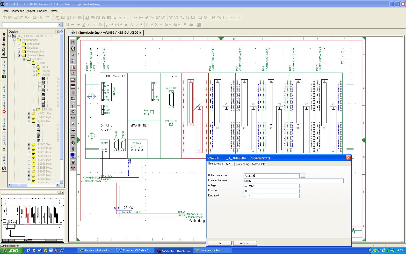

Hallo Mark,
der vermutliche Fehler ist wohl auf dem Bild mit der grünen "5" im Tree zu sehen. Man sieht dass dem Gerät eine Reihe von Digital-Eingängen "DI" zugeordnet sind. Aber was ist "CD" ?
